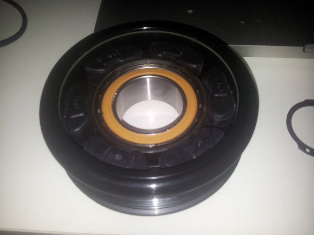

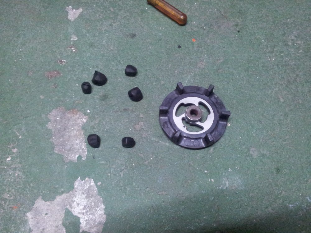

El compresor del clima, puede que solo este tocado el embrague que lleva y es una referencia suelta.

se equivoca el compresor lleva una polea que con el tiempo suele fallar como dice Tineo y si es solo la polea la reparacion es mucho mas barata
polea rota
polea nueva
