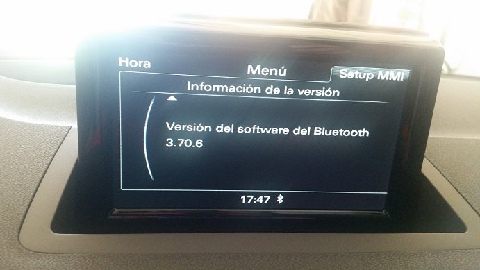

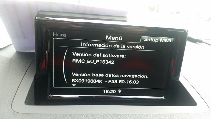

********** SOLUCIONADO **********
Muy buenas, el que la sigue al final con paciencia lo consigue.... 😁🎉
Ya tengo el Software del Bluetooth actualizado, y los problemas que tenia con los nuevos teléfonos ya no se reproducen, sincronizan a la primera, se reproduce bien la música y no se desconectan y conectan solos durante una llamada.
Tenia la versión 3.22.6 y ahora con la actualización tengo la 3.70.4, desconozco que mejoras puede tener esta versión, pero de la inicial hay un buen salto de versiones.
- El paquete obtenido fue el: 8X0906961T.
- Una vez descargado se mete en un USB/SD1 se descomprime dentro.
- Seleccionamos Actualizar Sistema, indicamos a través de que medio SD1 o USB.
- Aceptamos y se auto actualizada, el tiempo es de un par de minutos, lo podéis comprobar por la hora de las fotos que sale.
