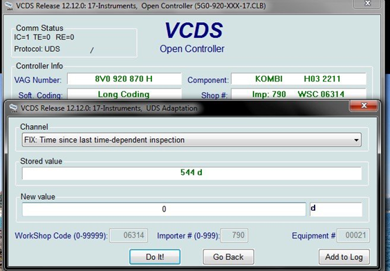

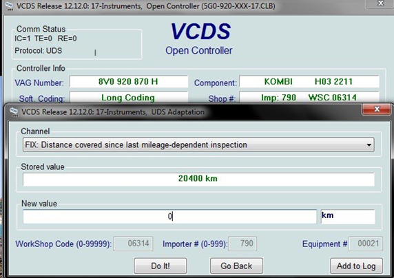

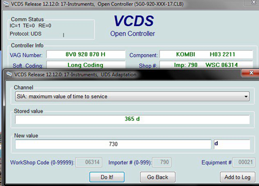

pues ya tenemos el brico y sus fotos restaurados gracias  @rollover, no obstante dejo en este hilo la solución para que se pueda buscar fácilmente
Ajustamos a CERO los km hechos desde la última inspección
Ajustamos a CERO los días desde la última inspección
Ajustamos a 30000 los km hasta la próxima inspección
Ajustamos a 730 o dos años dos días hasta la próxima inspección
Nota: No os fijéis es los números "por defecto" ya que son resultado de pruebas hasta ver que en mmi ponía inspección y aceite a los 2 años o 30000km. Ya que el coche tenía menos de 20mil cuando se hizo el cambio y por defecto el cambio se hace a los 30mil no a los 15mil como ponen las dos ultimas capturas.

Los tienes en la información de la ventana de windows, parte superior de la misma a la izquierda de la cruz roja. 17 instruments -- adaptation
