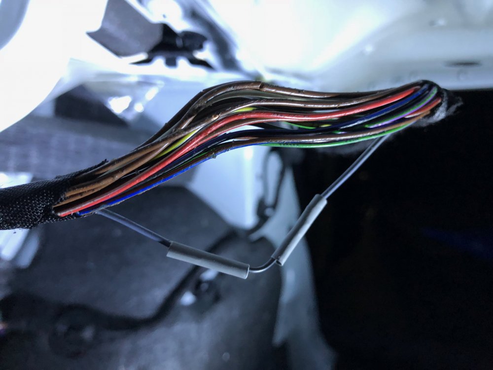

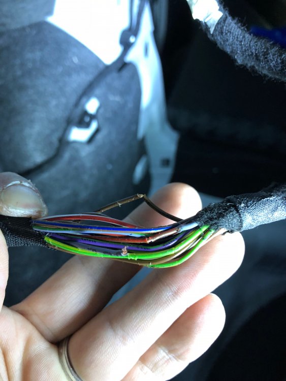

Bueno chicos, ya me he dado el curro y gracias a los documentos que me ha facilitado @FrA1l3 he podido desmontar todo para trabajar cómodamente.
Lo que si me gustaría decir es que la calidad del cableado deja mucho que desear para una marca como es Audi. El problema ya está solucionado en mi caso pero viendo como estaba el lado izquierdo seguramente será cuestión de tiempo que pase en el derecho.
adjunto imágenes de como estaba y lo que he tenido que hacer con todos los que estaban a punto de partirse.

En 24/3/2018 a las 12:38, AMALINS dijo:
En el concesionario me dieron presupuesto sin cerrar de 6 a 8 horas a 81€ mas iva ..... Desde luego la postura para trabajar es muy mala, pero gracias al foro me he ahorrado un piquito....
Thanks!!
me alegro compañero! La verdad que es un fallo muy gordo para una marca "premium". Ya hay unos cuántos compañeros afectados con el corte de cables......
Ahora a disfrutar tranquilo! :thumbsup:

Señores , doy fe de ello , hoy a pasado el mío por quirófano por el mismo tema , 4 cables pelados por compresión extensión de esta zona , empezó fallándome la apertura del portón , después una de las luces de la matrícula luego el intermitente del portón ,intente desmontar el mazo de cables y solo del movimiento se enchufada uno de los Leds del piloto trasero al ver esto me acojone y lo he llevado al taller de confianza ( nada de Audi son unos melones ) y me han dado el diagnóstico de cables pelados y comunicados ojo con esto sedanes !
