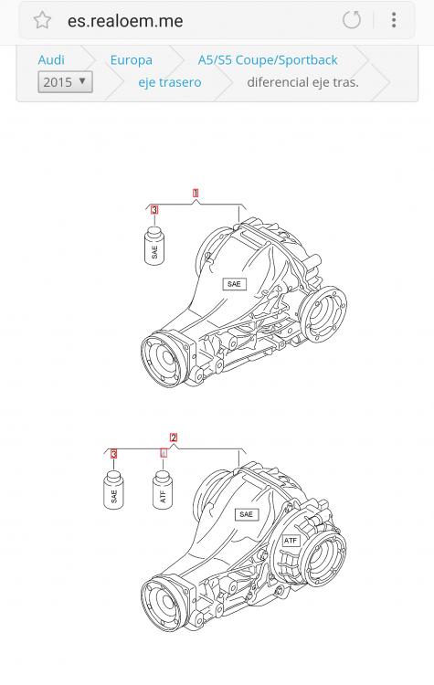

Mirando un poco e visto esta foto y deduzco que el de arriba es el diferencial normal y el de debajo es el activo/deportivo.
Por lo que veo el de arriba solo lleva una clase de aceite y el de debajo lleva 2.
Que alguien me corrija si no es asi.
Diferencial serie...... aceite sae el grado que sea
Diferencial extra......aceite sae y atf para los dos embragues

Correcto,
El "sports diff" lleva dos aceites.
Una valvulina y un atf, esta bien indicado en un hilo de audizine
https://www.audizine.com/forum/showthread.php/743933-B8-S4-Complete-DSG-Maintenance-Service-amp-Sport-Differential-Service-DIY
También hay un procedimiento con vagcom pero no es imprescindible

Mil gracias!! Y estos aceites cada cuanto se cambian?
Creo que estos son los aceites para cambiar en el diff trasero
Valvulina G 052145A1
Atf G 055515A2

hace 6 minutos, javi toledo dijo:
Atf G 055515A2
Lo más crítico es el ATF,  para evitar posibles incidentes mejor cambiarlo a la vez del stronic
