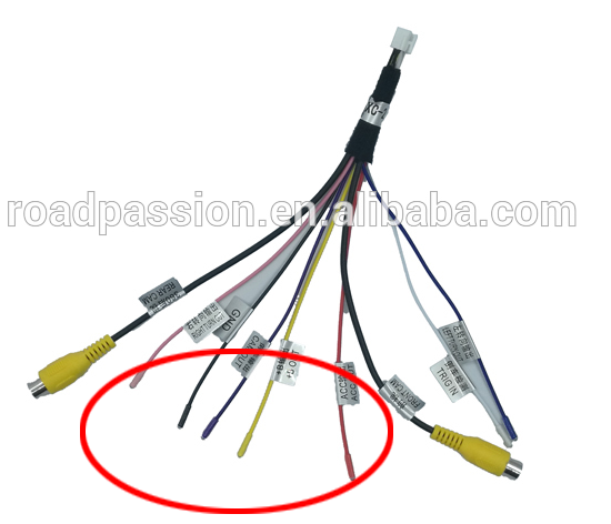

Mi única duda que tengo respecto al interface que yo proponía era los 4 o 5 cables que van sueltos junto con las entradas de Video.
¿ Tenemos que conectarlos a algún lado ? o solo están para posibles futuras conexiones ?

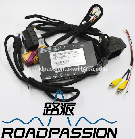

Cuando te responden a que si tienen la cámara para A4 B9 y que también disponen de Wifi MirrorLink para Smartphone, veo que te sugieren otro interface que me gusta mas
Y mi pregunta es: ¿ Este interface lleva en conjunto lo que llevaba el anterior y ademas mas opciones ?
¿ Incluye ademas del modulo para camara trasera, otra entrada video y módulo Wifi MirrorLink ? O el módulo Wifi sería otro aparato ?
¿ Sería tan fácil de instalar como el anterior interface o tendríamos que empezar a cortar, empalmar cables ?

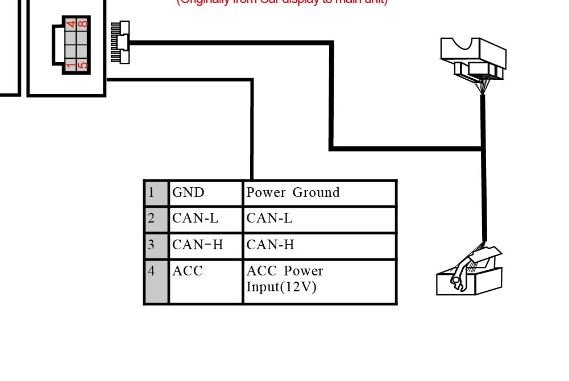

los cables son los indicados en el plano como 1,2,3, 4 en la foto de abajo, por lo que yo deduzco que van a la cámara, pero claro tampoco tenemos imagen detallada de la cámara y no sabemos que cables lleva la cámara, le voy a pedir que me de link de la cámara puesto que la vende y ver si manda todo el cableado.

El aparato que muestras es lo mismo con mas entradas, entrada de video, gps etc yo creo que este no nos interesa porque ya tenemos GPS y Video.

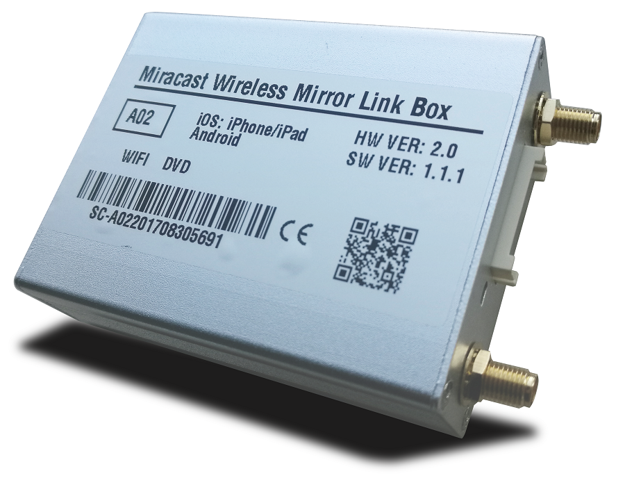

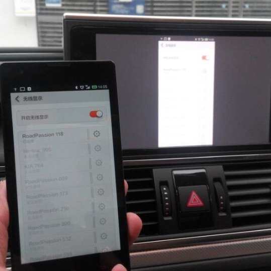

Yo estoy tambien interesado en el mirror link por wifi, segun me ha dicho "
Yes, we have specialy rear camera for A4 b9. And for mirrorlink device of wifi miracast from smartphone, yes, we have it also.
por lo que le voy a pedir precio y que me de los links para poder verlo en la tienda.
el tema esta en que por lo que veo si se quiere conectar la cámara y el mirror link vamos a necesitar un aparato como el que has mostrado porque yo no veo sino donde conectar todo.

Aquí me he equivocado estos cables 1,2,3,4 son los que van al mazacote de cables  negro como has puesto antes en tu imagen, con lo que de momento ni idea sobre los cables que sobran en el cable donde lleva los conectores RCA de video, supongo que la cámara llevara alimentación y algún trigger que la active...bueno haber si me contesta el mail.

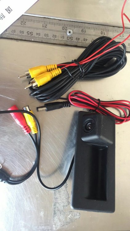

al final me dio este presupuesto, el mirror link pide 60 dolares , pero voy a esperar y buscar alguno mas completo, decir que el mirror link solo puede dar sonido por el AUX del coche, veremos que se me ocurre para la segunda entrada de AV
Interface with PAS (Parking asistance system): USD 108/set
Rear handle camera: USD 36/set
Shipping cost by DHL: USD 39
Paypal commission: USD 10
Best regards,
ERON

es algo mas,  108 + 36 + 39 + 10 = 193 dolares,  unos 166 euros  estoy a la espera de que me mande la dirección de pago, ya os contare
la guantera saldrá si o si, voy a ver si hay algún tutorial,   fijo que hago fotos y os lo cuento, pero habrá que esperar a que lleguen las cosas y llegue yo también, para  antes de finales de Julio lo tenéis con lo que salga.

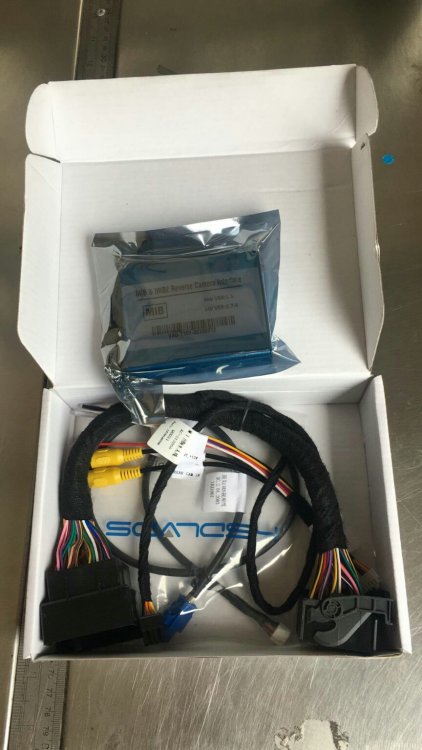

y aquí lo que me envía, me pidió datos del coche y fotos de la consola y del MMI y ha comprobado compatibilidad, no creo que haya problemas.
0604_1.jpg.5f30730d9f3664e0fcda83feb687fa64.jpg   0604_2.jpg.308b7b9bf905a28d636df7c86db07337.jpg

Despues de hablarlo con el vendedor, la foto que aparece es un MIB pero no es el que me va a mandar, luego el correcto es un interface MIB 2
