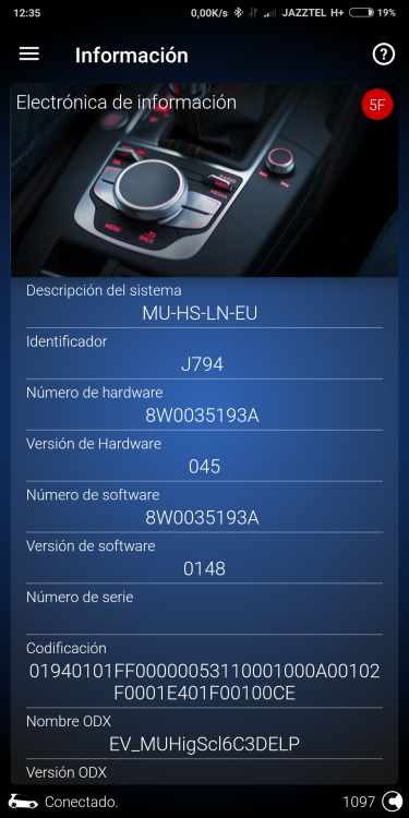

Un favor compañeros, alguien  que tenga el MMI PLUS me puede mirar con el Odbeleven en el modulo 5F en informacion  cual ws rl numero de hardware, para ver si es distinto del mio?
Muchas gracias compis.

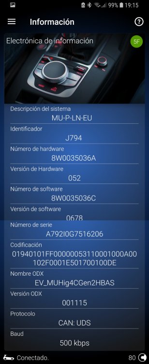

Aqui la info del mio,  mmi plus de verano del 2016.
Creo version de hardware y software da igual ya que seguro que aun siendo mmi plus como el mio los mas modernos lo tendran distinto, lo importante creo es mas por saber si es mib1 o mib2 en el tema de descripcion sistema que el tuyo es mu-hs y el mio es mu-p

Muchas Gracias @alagar27 eres un crack.
Veo que el nº de Hardware es diferente.
No hay nada claro por internet.... incluso alguna entrada que dice que con mi nº de Hardware es un MIB 3G.
A seguir indagando.
