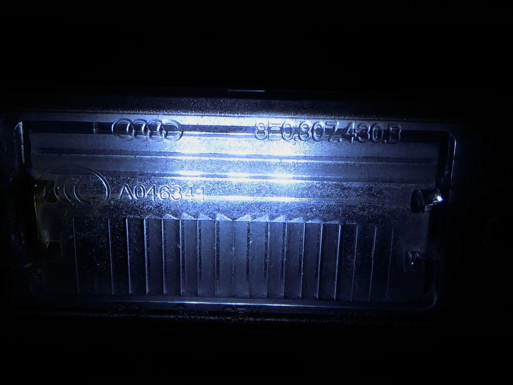

Negativo, es la de la bombilla LED; y no es la izda., sino la derecha, me equivoqué antes. Repito que me las cambiaron en el propio concesionario, porque se me había roto una patilla de una de ellas y estaba colgando. Me dijeron que las tenían LED y si quería poner las 2 así, y acepté, sin mas. Y es (supongo) seguro de LED porque la anterior estaba rota, así que, o me pusieron toda la tulipa y la bombilla LED nuevas, o me pusieron una de repuestos de incandescencia antigua y la bombilla LED (igual me he liado explicándome, pero espero que puedas entenderme).
Miraré por el garaje a ver si encuentro las antiguas (de incandescencia, que les pedí que me las devolvieran y así lo hicieron), para comparar la tulipa. Cuando la encuentre te diré por aquí.
Slds.

Pues no me cuadra por ninguna parte.
La parte interna de la optica es de una lámpara de resistencia.
Y la bombilla homologada es una C5W, que es esta
Por lo tanto, te han puesto plafón nuevo, pero con lampara de led en plafón de incandescencia.
Las que yo.llevo marca 3 LED, y son estas
https://m.ebay.es/itm/2x-LED-LICENSE-NUMBER-PLATE-LIGHT-AUDI-A8-D3-Typ-4E-CANBUS-/123022832119
Como ves, la optica no tiene nada que ver.
Saludos
Editado por Tiburon3
Enlace al comentario
Compartir en otros sitios web
Tiburon3, creo que tienes razón, y posiblemente yo no entendí lo que me dijeron cuando, en su momento, me instalaron las LED de la matrícula. He comprobado que las tulipas de origen son, aparentemente, iguales a las que llevo actualmente, solo cambia la última letra de la ref. que ahora es B y antes era A.
No la he desmontado, porque habría que usar un destornillador muy corto so pena de deformar la estrella del tornillo (no es de fácil desmontaje), pero sí que puede apreciarse con claridad que son 3 LED, y la zona de iluminación en la matrícula es muy regular, no se aprecian zonas de sombra destacadas ni deslumbra en absoluto. O sea, no se como estará por el interior, pero sí queda claro (adjunto fotografía) que es un conjunto de 3 LED. Así que parece ser (es lo bueno de este foro, lo que aprendes ....) que la tulipa sea para bombilla incandescente, pero me pusieron una de LED. Así he pasado (repito) 4 ITV's, y supongo pasaré la próxima dentro de unos días.
