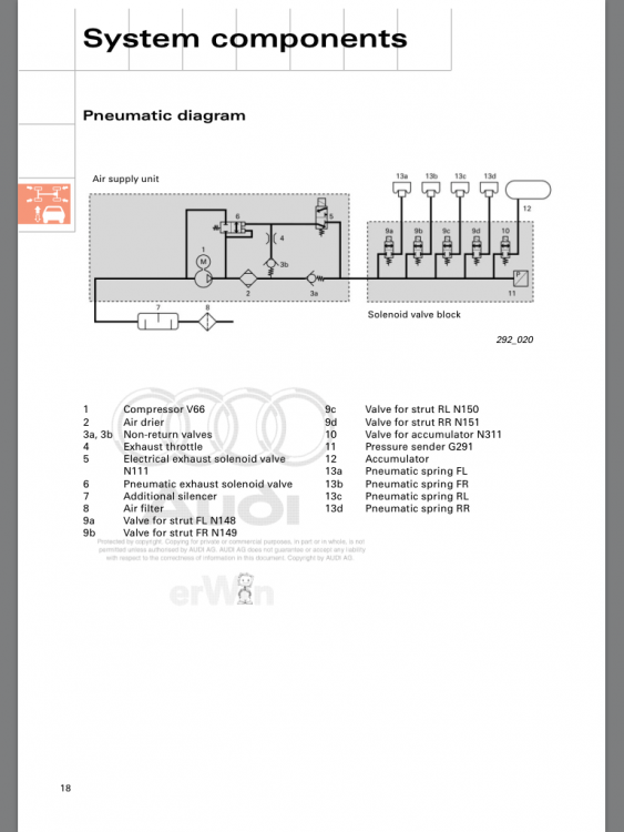

hace 31 minutos, coyotenegro dijo:
Buenos dias R10
Este es el esquema de la suspension neumática.
Por si te sirve para solucionar el problema.
Saludos
Doscientosmilmillones de gracias @coyotenegro

Solucionado el tema de las puñeteras balonas. Al "resetear" el coche lleva 5 días en la misma posición exacta. Ayer ya le pusimos una marca con la hora, la altura etc a ver si nos estaba vacilando o era sensación nuestra... y no se ha movido un ápice.

hace 6 horas, R10 dijo:
Respecto al otro tema.... me han tentado con el otro juguete pero, salvo que quiera que me hagan una vasectomía con unas tijeras o tener que mudarme a vivir al felpudo de casa hay que esperar.
Pues menos mal que solo le faltaba ese detalle jejej. Manda leches que si no reseteas el coche se pone en ¨modo tuning¨aun estando todo bien.
