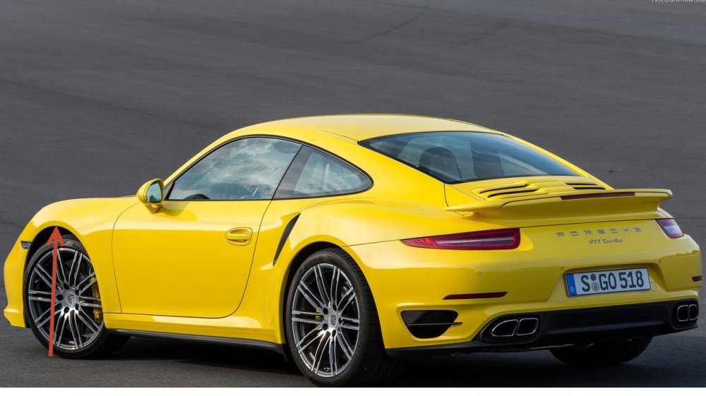

Una prueba mas rudimentaria que puedes hacer es que cuando lleges a casa lo pongas en la posición mas alta, apagas el coche y mides con un metro desde el suelo justo hasta el borde de la aleta y apuntas: x cm
Luego llegas al siguiente dia (si consigues aguantar sin tocar el coche un par de dias para que vayas mas a lo seguro mejor) y vuelves a medir y vas a ver si ha bajado algo.
Yo cuando estuve mirando un tanque de estos para comprarme lo hice así y con la inestimable ayuda de @Tiburon3 que midió el suyo pude asegurarme del buen estado.
P.D: te pongo una foto para que sepas a lo que me refiero jeje

Este puente he aprovechado y he hecho la prueba, lo único que no he puesto la altura máxima, lo tenía en confort y estas son las mediciones:
Delantera izquierda (lado conductor) 0,75 - 0,74
Delantera derecha 0,745 - 0,723
Trasera izquierda 0,743 - 0,75
Trasera derecha 0,723 - 0,719
Veo que las mediciones no son muy coherentes la verdad, y al medir el primer día y ver que no se correspondían con valores acordes a los ajustes básicos me cuestioné quizás primero volver a hacer un ajuste básico de la suspensión y después volver a realizar la prueba, todas las mediciones fueron realizadas desde el suelo hasta la "chapa" del coche y con el coche cerrado (ya que una vez cierro el coche, el morro de este baja un poquito, eso siempre lo hace).
Creo que el finde que viene volveré, le haré el ajuste básico de la suspensión en el garaje, saldré a dar una vuelta y luego lo guardaré, haré la medición e intentaré aguantar hasta el domingo que vuelva a medirlo y os indico los nuevos valores...
