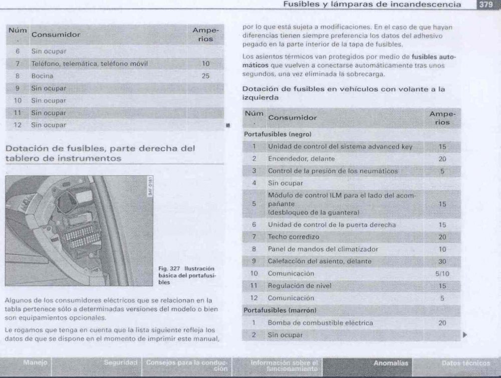

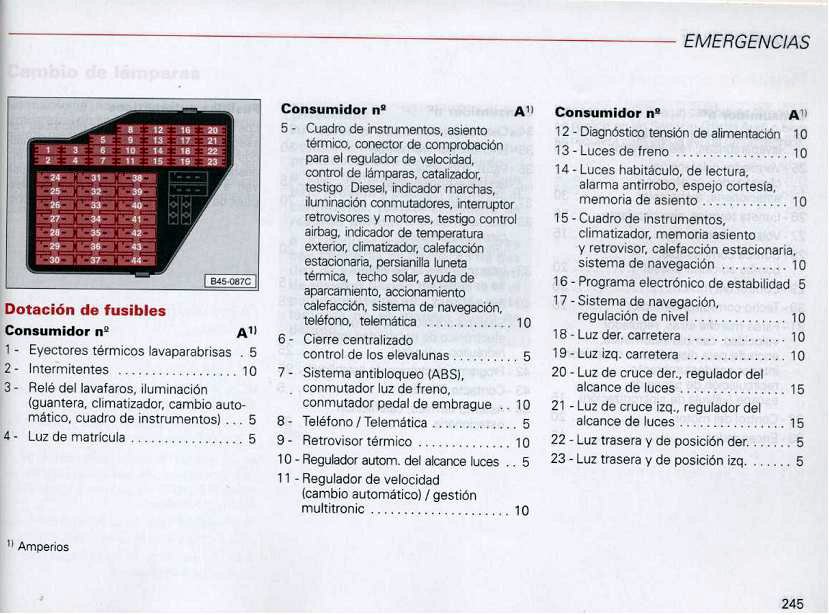

Os cuento que poco me ha cambiado la vida jejejej,el compresor reparado me peto el relé y el fusible 40A,y seguía pegando, me pille compresor nuevo en miessler automotive Alemania, monte compresor y cambié rele y fusible 40A de bajo del volante,cambie también fusible 10A del lado izquierdo número 17 y nada suena pero no sube,he de decir que el mío es de finales 2004 el 180 ,miro esquemas X todos lados en unos salen unas cosas y en otros otras distintas,  sobre todo los números yo llegué a dos fusibles y un relé y tengo entendido de re buscar en en el foro que son dos relés y tres fusibles donde andarán 😉😂
