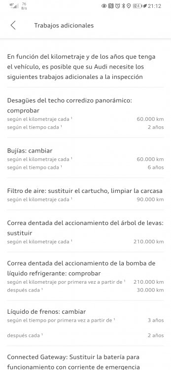

Hola, si el coche tiene 3 años igual es el cambio de líquido de frenos. En mi A3 8v actual me salió en pantalla a los 3 años "revision" y era por eso. Mira en el plan de mantenimiento si el a4 cambia líquido de frenos a los 3 años también.
Saludos

Gracias chicos!
He mirado en la app de my Audi y en la sección de trabajos extras viene claramente todos los trabajos extra que hay que hacer en el coche. Y ahí aparece lo del líquido de frenos que comentáis.
Adjunto pantallazo.

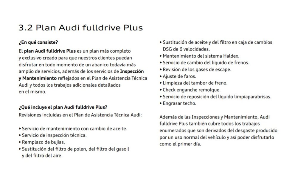

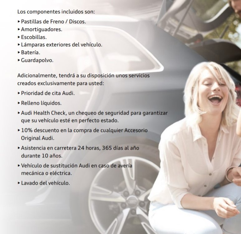

buenos dias, yo financie el coche tambien y me dijeron que tenia las dos primeras reviones gratis
a partir del 4 año termino la finaciacion y me cobran 31 euros al mes durante 6 años por tener
fulldrive os pongo unas capturas de informacion.
Las dos primeras revisiones 4 años + los 6 años de fulldrive lo tienes cubierto 10 años.
La verdad que no he echado cuentas si sale mas caro a la larga, pero mas comodo si.
