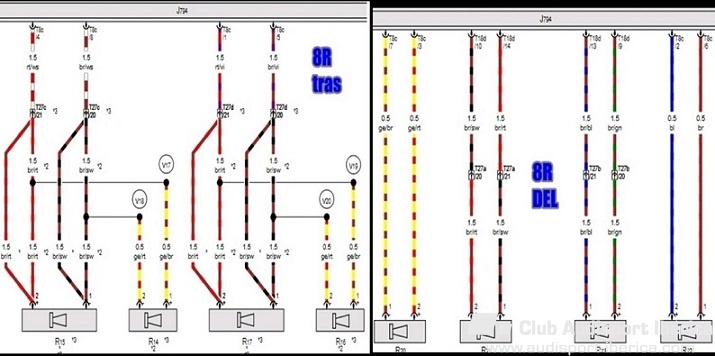

Buenas! Aquí os traigo la primera mod del 2017! Hubo unos contratiempos que al final la han retrasado, pero bueno ya está aquí.   Versión 1.1 Enero 2019 Versión 1.2 Noviembre 2021 (el PDF si está actualizado)   Esta guía-brico es para actualizar el equipo de sonido básico (8RM) a Audi Sound System (9VD) en un MMI básico, de origen con pantalla de 5.8”. En primer lugar decir que este brico está basado en el que hicieron los compañeros aquí: http://www.audis
