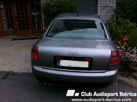

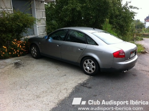

Bueno unas fotos del mio que en mi presentacion apenas tengo... Saludos En fin eran tres pero solo puedo subir una...ya subire mas
