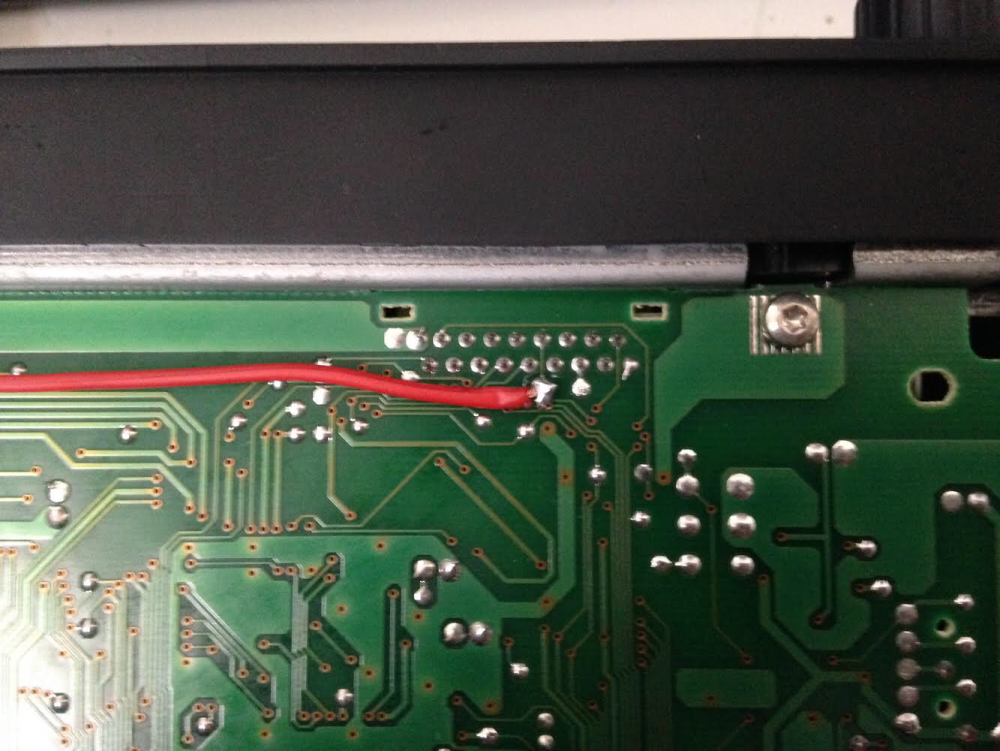

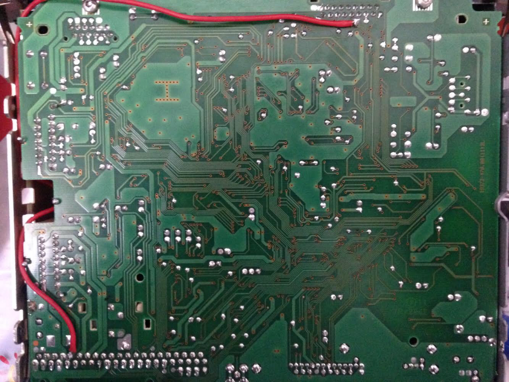

	Vamos a ello lo primero de todo sacar la radio del coche,yo utilizo unas cuchillas de la sierra de calar por la parte que no cortan,sale a la perfección,una vez en casa necesitaremos un soldador,estaño,algo de cable,unos 15/20cm y maña.Lo primero quitaremos la tapa trasera de la radio   que sale a presión una vez hecho esto localizaremos los conectores del frontal que se encuentran en la parte superior ,el pin que contando desde la derecha hace el número 8 es el que lleva la corriente a los led’s del frontal de la radio,yo lo he alimentado con el pin número 10 de los conectores iso,este da 5,30v,suficientes para iluminar los led’s que nos ocupan,adjunto fotos con descripción .
	En esta imagen vemos el pin número 8 el cual es el encargado de suministrar corriente a los led’s,yo lo he soldado a la pista justo inferior por que hay más espacio para evitar cualquier tipo de corto,ahora el otro extremo a la parte inferior justo donde están los conectores ISO.

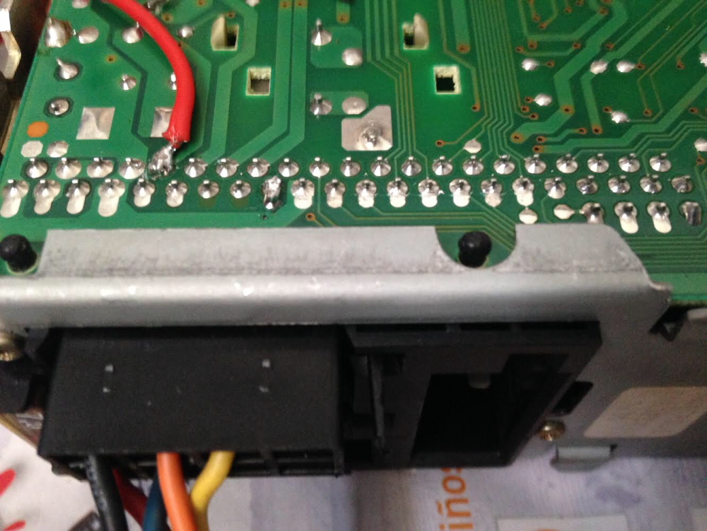

	En esta foto vemos la parte inferior de la radio donde se encuentran alojados los conectores ISO,no dispongo del esquema pero creo que el pin número 10 contando de izquierda a derechas de abajo a arriba corresponde a voltaje para el teléfono ,pero solo es una suposición no lo sé seguro ,lo que es seguro que entrega el voltaje que necesitamos y que se va a 0v cuando apagamos la radio que es lo que nos interesa.
	Este es el resultado final,con esto tendremos nuestros botones iluminados!!!!!!Es sumamente fácil,espero que os sirva a alguno,saludos para todos!!!!!
