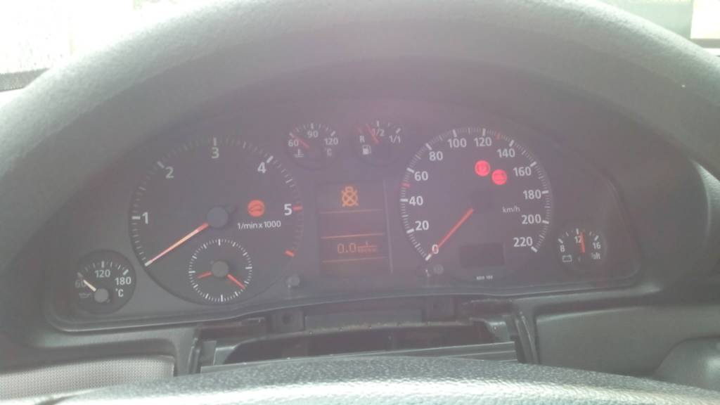

Gracias por el interés, esta semana tengo mucho lío y no se si podre quitar el cuadro para hacer y subir foto, la ref. no la se seguro, pero creo que era 8d0 919 033 B. En cuanto pueda desmonto y te lo confirmo. Tengo esta foto de cuando lo conecte la primera vez para probarlo, aun sin cablear nada, no se si te sirve... Un saludo

Ya tengo cuadro y maneta montados, con todo cableado, solo me falta conectar el cable de temperatura exterior al clima. Todo funciona perfectamente, pero tengo un problema, tengo el cable del nivel de agua del limpia y el de las luces fundidas conectados a masa, pero no se me van los avisos del fis ni de coña... En teoría los cables están bien conectados, y la verdad es que ya no se que mas puedo hacer para quitar esos avisos... Alguna idea de cual puede ser el problema?? Gracias por vuestra ayuda. Un saludo!
