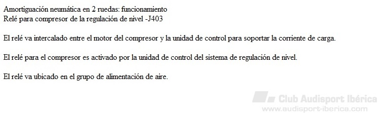

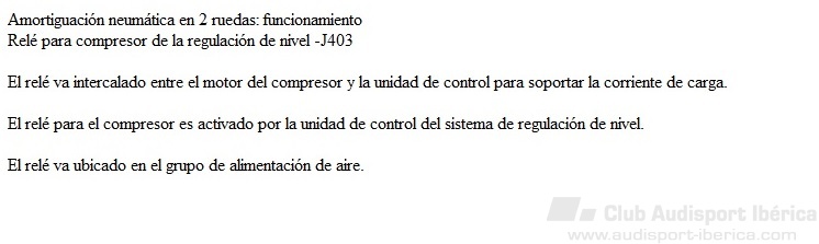

En este modelo no está ahí, de antes del 2000 pone que está en otro lado, la foto que os adjunto es del elsa. Deduzco que está entre el compresor y la centralita pero no lo encuentro... -
suspension error 01400
ignasibm responde a ignasibm de discusión en Audi A6 / Allroad C5 (1997-2004)
en el otro lado esta igual, pero por lo que he visto me parece que va asi aun sigo con el problema, estoy esperando que me llegue el kit de reparacion del compresor, pero he cambiado la balona defectuosa por una reforzada y he revisado con agua y jabon todas, y no ve perdidas por ningun lado, ahora he mirado el fusible y esta ok y queria mirar el rele pero en mi modelo que es del 2000 no se donde esta ubicado, por lo que pone en el elsa entre el motor del compresor y la centralita pero no lo veo alguna idea mas?? -

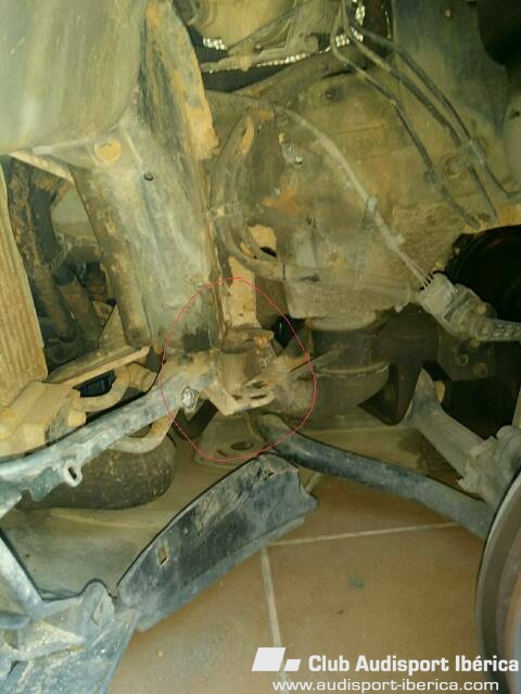

si todos los que he visto no funcionan pues si el tornillo que falta alguien me puede decir que tipo es para comprarlo, porque como me faltan los dos no tengo referencia -

Mirar también estoy aprovechando para quitar los parachoques para lijar los y pintarlos que están un poco tocados, y al sacar las ruedas delanteras, me he dado cuenta que donde he marcado en la imagen falta un tornillo o algo que sujete, esto puede afectar en algo a la suspensión? Gracias Larris luego miraré lo que me comentas. -
