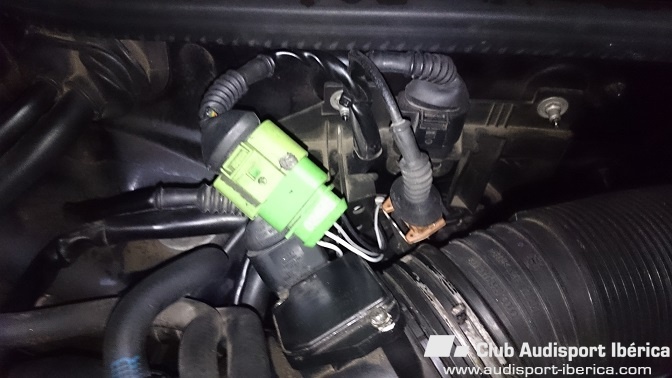

	Bueno hoy no lo le pude meter mano , tengo mucho curro en la parcela . Y ademas estoy con la rampam .Hoy lo coji para ir al chino y le eche 10 euros y se opuso en un cuarto , aun no saltava la reserva , y despues d ir tranquilo todo bien sin potencia de la suya , pero bien.Le dui un acelenronsillo y se bajo la aguja de la gasofa al final de la reserva .Pus nada mas hasta que de con lo que le pasa . Bueno y aui las fotillos ....saludos

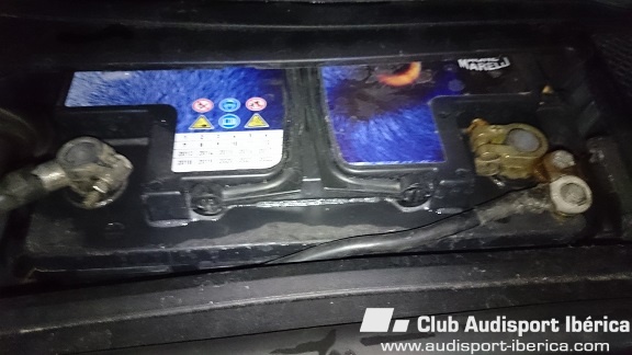

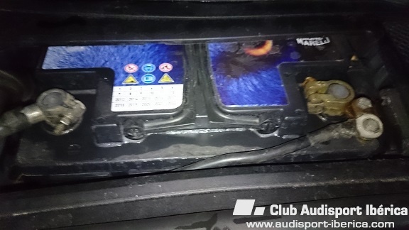

	muchisimas gracias por tu aporte , la bateria es nueva y ahora le echare fotos de todo . Lo que no se donde es es el vano del m,otor ,ceo es la parte paralela a la distribucion ,pues en ello voy a centrarme .pero estan sueltos por ahi todo . Otra cosa debajo del volante ?esa esta todo bien .si es esa si no ya me avisas de todos modos os voiya subir fotos ahora despues saludos y buenos dias

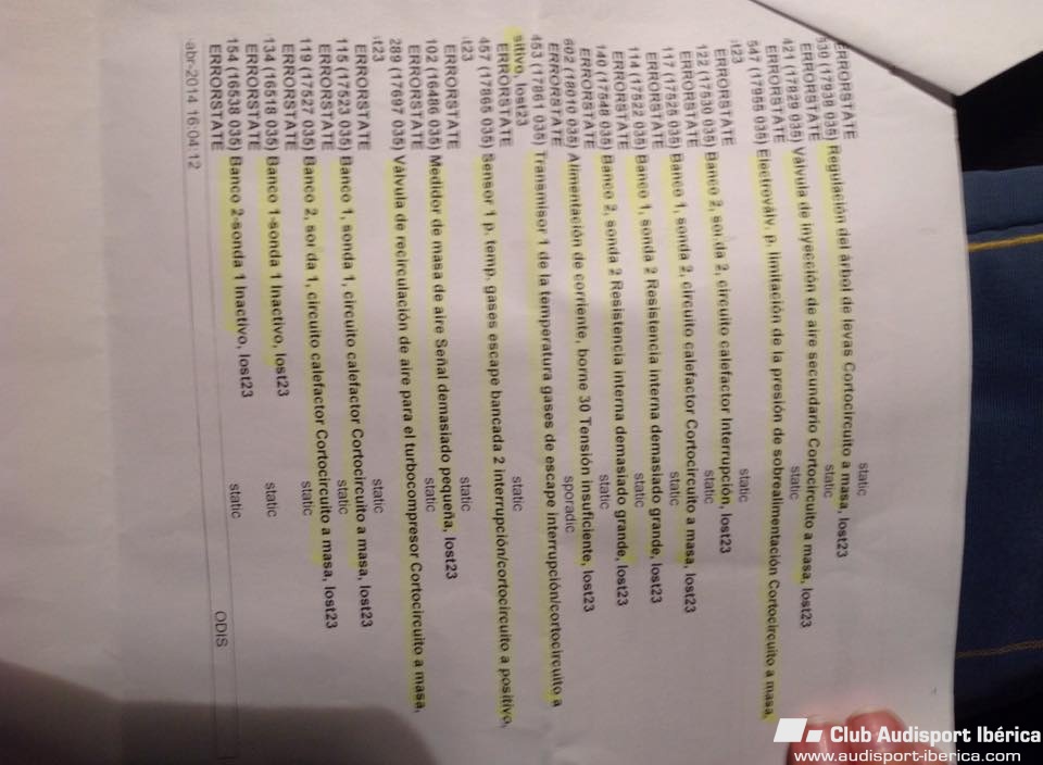

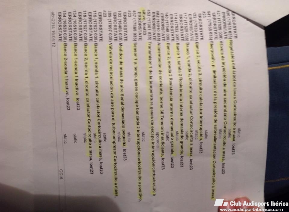

	haber si os sirve de salgo el escaneo que le hicieron en la audi de figuieras que me trataron de maravilla aunque no le hice nada .al final cambie lambas en customstyle de emporia brava gente seria de alli el coche salio perfecto de gases 0.0 impresionante .pero al llegar a cordoba hace tres meses empezo con estas historias

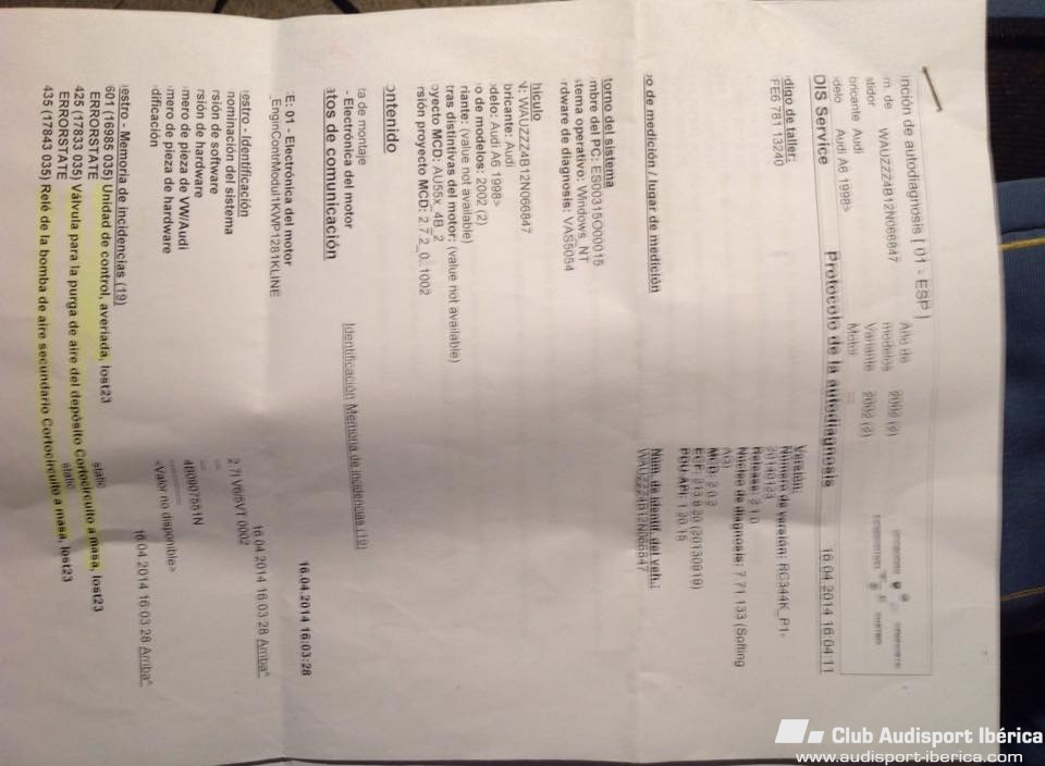

	bueno pues aui va la historia le doy a auto scant y empieza pero llega el moemto abs y cuando el coche pita q esta escaneando abs salta mensaje sorry this function requires vag-com to be registered and activate.. y se para el escaneo y os copio lo que sale VAG-COM Version: Release 409.1-US Chassis Type: 4B - Audi A6 C5 Scan: 01,02,03,08,15,16,17,35,36,37,45,55,56,76 ------------------------------------------------------------------------------- Address 01: Engine Controller: 4B0 907 551 N Component: 2.7l V6/5VT 0002 Coding: 10752 Shop #: WSC 00000 WAUZZZ4B12N066847 AUZ7Z0A2003550 16 Faults Found: 16985 - Internal Control Module: Memory Check Sum Error P0601 - 35-00 - - 17522 - Shareware Version. To Decode all DTCs P1114 - 35-00 - Please Register/Activate 17548 - Shareware Version. To Decode all DTCs P1140 - 35-00 - Please Register/Activate 17833 - EVAP Purge Valve (N80): Short to Ground P1425 - 35-00 - - 17843 - Shareware Version. To Decode all DTCs P1435 - 35-00 - Please Register/Activate 17938 - Shareware Version. To Decode all DTCs P1530 - 35-00 - Please Register/Activate 17829 - Secondary Air Injection Solenoid Valve (N112): Short to Ground P1421 - 35-00 - - 17955 - Shareware Version. To Decode all DTCs P1547 - 35-00 - Please Register/Activate 17697 - Shareware Version. To Decode all DTCs P1289 - 35-00 - Please Register/Activate 17529 - Oxygen (Lambda) Sensor Heating Circuit: B2 S2: Short to Ground P1121 - 35-00 - - 17525 - Shareware Version. To Decode all DTCs P1117 - 35-00 - Please Register/Activate 16486 - Shareware Version. To Decode all DTCs P0102 - 35-00 - Please Register/Activate 17861 - Exhaust Gas Temp Sensor 1 (G235): Open or Short to Plus P1453 - 35-00 - - 17865 - Shareware Version. To Decode all DTCs P1457 - 35-00 - Please Register/Activate 17523 - Shareware Version. To Decode all DTCs P1115 - 35-00 - Please Register/Activate 17527 - Oxygen (Lambda) Sensor Heating Circuit: B2 S1: Short to Ground P1119 - 35-00 - - Readiness: 0110 1101 ------------------------------------------------------------------------------- Address 02: Auto Trans Controller: 4B0 927 156 CC Component: AG5 01V 2.7l5VT RdW 1818 Coding: 00001 Shop #: WSC 00000 1 Fault Found: 18265 - Load Signal: Error Message from ECU P1857 - 35-00 - - ------------------------------------------------------------------------------- Address 03: ABS Brakes Controller: 4B0 614 517 H Component: ABS/ESP allrad 1728 Coding: 06397 Shop #: WSC 02325 1 Fault Found: 18265 - Load Signal: Error Message from ECU P1857 - 35-00 - - Le doy a clear all dtcs y mensajito Profesional grade interface requi.... total supongo q necesito otro sofware no? le doy a clear results y borra todo me voy a engine esto es lo que sale 18 Faults Found: 16985 - Internal Control Module: Memory Check Sum Error P0601 - 35-00 - - 17522 - Shareware Version. To Decode all DTCs P1114 - 35-00 - Please Register/Activate 17548 - Shareware Version. To Decode all DTCs P1140 - 35-00 - Please Register/Activate 17833 - EVAP Purge Valve (N80): Short to Ground P1425 - 35-00 - - 17843 - Shareware Version. To Decode all DTCs P1435 - 35-00 - Please Register/Activate 17938 - Shareware Version. To Decode all DTCs P1530 - 35-00 - Please Register/Activate 17829 - Secondary Air Injection Solenoid Valve (N112): Short to Ground P1421 - 35-00 - - 17955 - Shareware Version. To Decode all DTCs P1547 - 35-00 - Please Register/Activate 17697 - Shareware Version. To Decode all DTCs P1289 - 35-00 - Please Register/Activate 17529 - Oxygen (Lambda) Sensor Heating Circuit: B2 S2: Short to Ground P1121 - 35-00 - - 17525 - Shareware Version. To Decode all DTCs P1117 - 35-00 - Please Register/Activate 16486 - Shareware Version. To Decode all DTCs P0102 - 35-00 - Please Register/Activate 17861 - Exhaust Gas Temp Sensor 1 (G235): Open or Short to Plus P1453 - 35-00 - - 17865 - Shareware Version. To Decode all DTCs P1457 - 35-00 - Please Register/Activate 17523 - Shareware Version. To Decode all DTCs P1115 - 35-00 - Please Register/Activate 17527 - Oxygen (Lambda) Sensor Heating Circuit: B2 S1: Short to Ground P1119 - 35-00 - - 16518 - Shareware Version. To Decode all DTCs P0134 - 35-00 - Please Register/Activate 16538 - Shareware Version. To Decode all DTCs P0154 - 35-00 - Please Register/Activate Le doy a clear codes y esto es lo que me da,se borran 6 fallos 12 Faults Found: 17522 - Oxygen (Lambda) Sensor: B1 S2: Internal Resistance too High P1114 - 35-00 - - 17548 - Shareware Version. To Decode all DTCs P1140 - 35-00 - Please Register/Activate 17833 - Shareware Version. To Decode all DTCs P1425 - 35-00 - Please Register/Activate 17843 - Secondary Air Pump Relay (J299): Short to Ground P1435 - 35-00 - - 17938 - Shareware Version. To Decode all DTCs P1530 - 35-00 - Please Register/Activate 17829 - Shareware Version. To Decode all DTCs P1421 - 35-00 - Please Register/Activate 17955 - Boost Pressure Regulation Valve (N75): Short to Ground P1547 - 35-00 - - 17697 - Shareware Version. To Decode all DTCs P1289 - 35-00 - Please Register/Activate 17529 - Shareware Version. To Decode all DTCs P1121 - 35-00 - Please Register/Activate 17525 - Oxygen (Lambda) Sensor Heating Circuit: B1 S2: Short to Ground P1117 - 35-00 - - 16985 - Shareware Version. To Decode all DTCs P0601 - 35-00 - Please Register/Activate 16486 - Shareware Version. To Decode all DTCs P0102 - 35-00 - Please Register/Activate pruebo con CENTRAL ELECTRO mensajito no responde fron conmtroler en muchos me sale lo mismo casi todos vamos pero en abs sale estos fallos 1 Fault Found: 18265 - Load Signal: Error Message from ECU P1857 - 35-00 - - Esto sale en auto HVAC 3 Faults Found: 01274 - Air Flow Flap Positioning Motor (V71) 41-10 - Blocked or No Voltage - Intermittent 00819 - Shareware Version. To Decode all DTCs 30-00 - Please Register/Activate 01592 - Shareware Version. To Decode all DTCs 57-00 - Please Register/Activate al borrar se quedan estos 2 Faults Found: 00819 - High Pressure Sensor (G65) 30-00 - Open or Short to B+ 01592 - Shareware Version. To Decode all DTCs 57-00 - Please Register/Activate En central conver sale esto mensajito no responde fron controler

	Muy buenas de nuevo a todos os cuento como ando ,si se puede llamar andar a esto; el coche no arranca , hoiy lke eche estando en reserva 10 litros y arranco e echo 100 en carretera mas o menos como siempre va perron parece q no tiene ni 150 cv,pero va. le metido el vag-com y escaneando e tocado el volante para ponerlo derecho y se apago solo .ya no a vuelto arrancar . pasado el vag-com y estos son las historias que tiene el niño: bueno esto es otro escaneo VAG-COM Version: Release 409.1-US Chassis Type: 4B - Audi A6 C5 Scan: 01,02,03,08,15,16,17,35,36,37,45,55,56,76 Address 01: Engine Controller: 4B0 907 551 N Component: 2.7l V6/5VT 0002 Coding: 10752 Shop #: WSC 00000 WAUZZZ4B12N066847 AUZ7Z0A2003550 1 Fault Found: 16985 - Internal Control Module: Memory Check Sum Error P0601 - 35-00 - - Readiness: 0110 1101 ------------------------------------------------------------------------------- Address 02: Auto Trans Controller: 4B0 927 156 CC Component: AG5 01V 2.7l5VT RdW 1818 Coding: 00001 Shop #: WSC 00000 4 Faults Found: 18265 - Load Signal: Error Message from ECU P1857 - 35-00 - - 17125 - Shareware Version. To Decode all DTCs P0741 - 35-00 - Please Register/Activate 18232 - Shareware Version. To Decode all DTCs P1824 - 35-10 - Please Register/Activate - Intermittent 18227 - Pressure Control Valve 2 (N216): Open or Short to Ground P1819 - 35-10 - - - Intermittent ------------------------------------------------------------------------------- Address 03: ABS Brakes Controller: 4B0 614 517 H Component: ABS/ESP allrad 1728 Coding: 06397 Shop #: WSC 02325 2 Faults Found: 18265 - Load Signal: Error Message from ECU P1857 - 35-00 - - 01423 - Shareware Version. To Decode all DTCs 35-10 - Please Register/Activate - Intermittent Y aqui otro VAG-COM Version: Release 409.1-US Control Module Part Number: 4B0 920 933 P Component and/or Version: KOMBI+WEGFAHRS. VDO D09 Software Coding: 00164 Work Shop Code: WSC 54321 Additional Info: WAUZZZ4B12N066847 AUZ7Z0A2003550 2 Faults Found: 00771 - Fuel Level Sensor (G) 30-10 - Open or Short to B+ - Intermittent 01303 - Shareware Version. To Decode all DTCs 49-10 - Please Register/Activate - Intermittent Y esto creo es lo que interesa mas VAG-COM Version: Release 409.1-US Control Module Part Number: 4B0 962 258 K Component and/or Version: Zentralverrieg.,DWA D35 Software Coding: 06987 Work Shop Code: WSC 02325 14 Faults Found: 01366 - Opened Due to Crash Signal 35-00 - - 01371 - Shareware Version. To Decode all DTCs 35-00 - Please Register/Activate 01374 - Shareware Version. To Decode all DTCs 35-00 - Please Register/Activate 01370 - Alarm triggered by Interior Monitoring 35-00 - - 01369 - Shareware Version. To Decode all DTCs 35-00 - Please Register/Activate 00955 - Shareware Version. To Decode all DTCs 09-10 - Please Register/Activate - Intermittent 00956 - Key 2 09-10 - Adaptation Limit Surpassed - Intermittent 01561 - Shareware Version. To Decode all DTCs 59-00 - Please Register/Activate 01561 - Shareware Version. To Decode all DTCs 61-00 - Please Register/Activate 01617 - Please Check DTC Memory of Interior Monitoring 35-10 - - - Intermittent 00000 - Shareware Version. To Decode all DTCs 00-10 - Please Register/Activate - Intermittent 00000 - Shareware Version. To Decode all DTCs 00-10 - Please Register/Activate - Intermittent 00000 - End of Output 00-10 - - - Intermittent 00000 - Shareware Version. To Decode all DTCs 00-10 - Please Register/Activate - Intermittent
