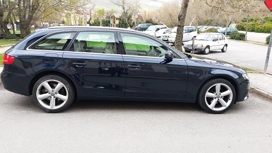

Le he puesto unos separadores y solucionado!! :db: -
Hola a todos! Despues de dar muchas vueltas al tema de las llantas por fin ya las tengo montadas. El caso es que compre unas llantas a una persona y cual fue mi sorpresa que el buje era mas pequeño que le de nuestros b8 , asi que me toco llevarlas a un tornero , después pensé que ya estaba todo solucionado pero al ponerlas tenían un et demasiado alto y me rozaban dentro ya que las llantas eran de un audi tt s line, pero bueno al final muy contento y aquí os dejo los resultados, gracias por vuestros comentarios en los otros post de dudas que puse un saludo y espero que os guste

Muy guapo si señor! Enhorabuena -
