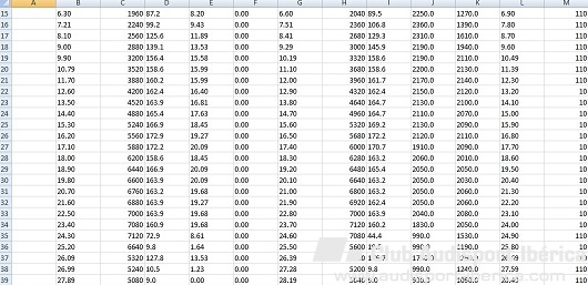

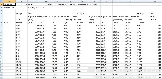

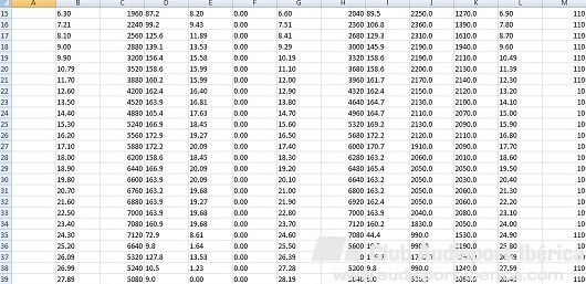

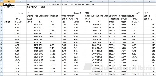

hola buenas compañeros! hoy he probado a hacer un log con vag com ya que resultas que el programa que estaba usando el mecanico era otro y supuse qe por eso no le dejaria acceder a parametros y esas cosas. bueno aqui os paso el log del canal 002, 115 y 030. yo no tengo ni idea de si los datos son correctos o no. solo se que el coche sige sin potencia dando tirones y consumiendo demasiaaadoo ! por cierto os recuerdo que llevo caudalimetro y sonda nuevos ! muchas gracias espero vuestras respuestas !!! -
