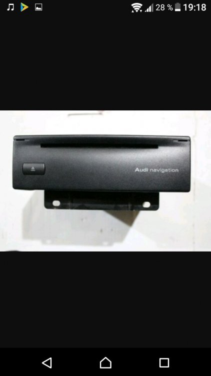

al principio me dice navegacion activada porfavor espere , y despues de 1 minuto me dice algo de que el cd es mas nuevo o algo , esto me lo dice en aleman , y lo traduzco al español y me dice esto , aver si podeis ayudarme ,
me sale en el FIS mi navegador es el primero que salio el basico el bns 3.x
que instrucciones , un saludo
2001 febrero , le he grabado ya de DX y NO DX y no funcionan no se porque no van , nunca lo hice funcionar un saludo
Hola no consigo hacer funcionar el navegador de mi coche audi a4 b5 esto llevo instalado , cuando compre el coche en alemania no traia ningun cd ni nada , en el menu oculto me sale el softw de julio del 2000 , he descargado varios mapas (2002-2007 y me sale una frase en aleman , diciendome que es muy nuevo el cd , y en el menu oculto donde esta la informacion del software me sale arriba Jul 2000 y abajo softw on cdr .... me salen estos puntos nose porque , aver si me podeis ayudar , hace 13 años que tengo el coche y nunca lo hice funcionar un saludoo

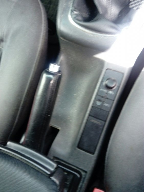

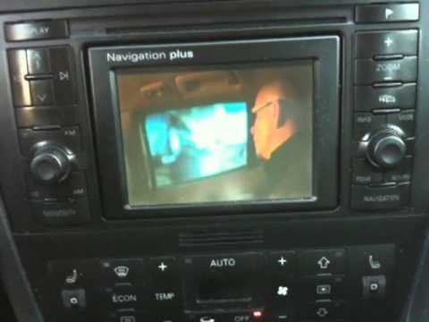

Hola buenas mi audi a4 b5 restyling avant del 2001 trae la AUDI Chorus de serie y el navegador basico el que sale en la pantallita del fis y trae los botones alado del freno de mano , mi pregunta es la siguiente : ¿puedo ponerle el siguiente navegador que voy a poner una foto ahora , en mi coche ? porque he visto en coches iguales que el mio y trae ese navegador-radio cd aver si me podeis ayudar , yo creo que deberia que cambiar el frontal no? Esta es la que quisiera ponerle, Este es mi frontal supongo que hay que cambiar todo el frontal entero jajaj ponerlo mas largo jajaj , aver si me podeis ayudar graciaas
