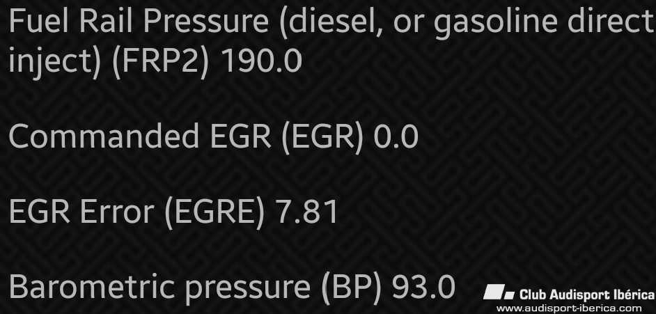

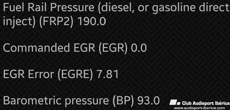

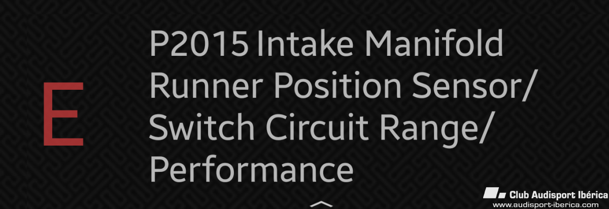

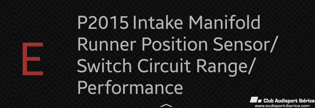

Hola me salio este fallo y nobse si debo cambiar chalapetas, limpiar egr y admision o comprobar motores..por que segun la imagen que os adjunto no dice que bancada es. Bueno gtacias a todos de antemano y os agradecería la ayuda por que estoy agobiado.compre el.coche hace una semana con 116000 y ahora me salio este fallo
