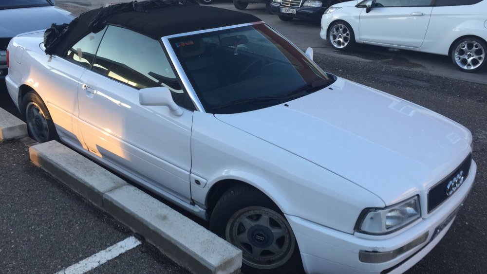

Hola a todos, me presente hace meses pero lo vuelvo a hacer y os comento mi problema, soy Edu de Guadalajara (España) compré un audi 80 cabrio un 2.3 para terminar de restaurar, el coche no arrancaba, he conseguido arrancarlo, mantiene el relenti perfecto pero al acelerar se para, es como si se ahogara estan revisados manguitos, bomba gasolina filtro.... Se le cambio el plato sonda por otro de desguace pero el coche sigue igual el mecanico que es amiguete ya no sabe por donde tirar. Os agradeceria que ne echarais una mano si a alguien le ha ocurrido lo mismo. Gracias -
