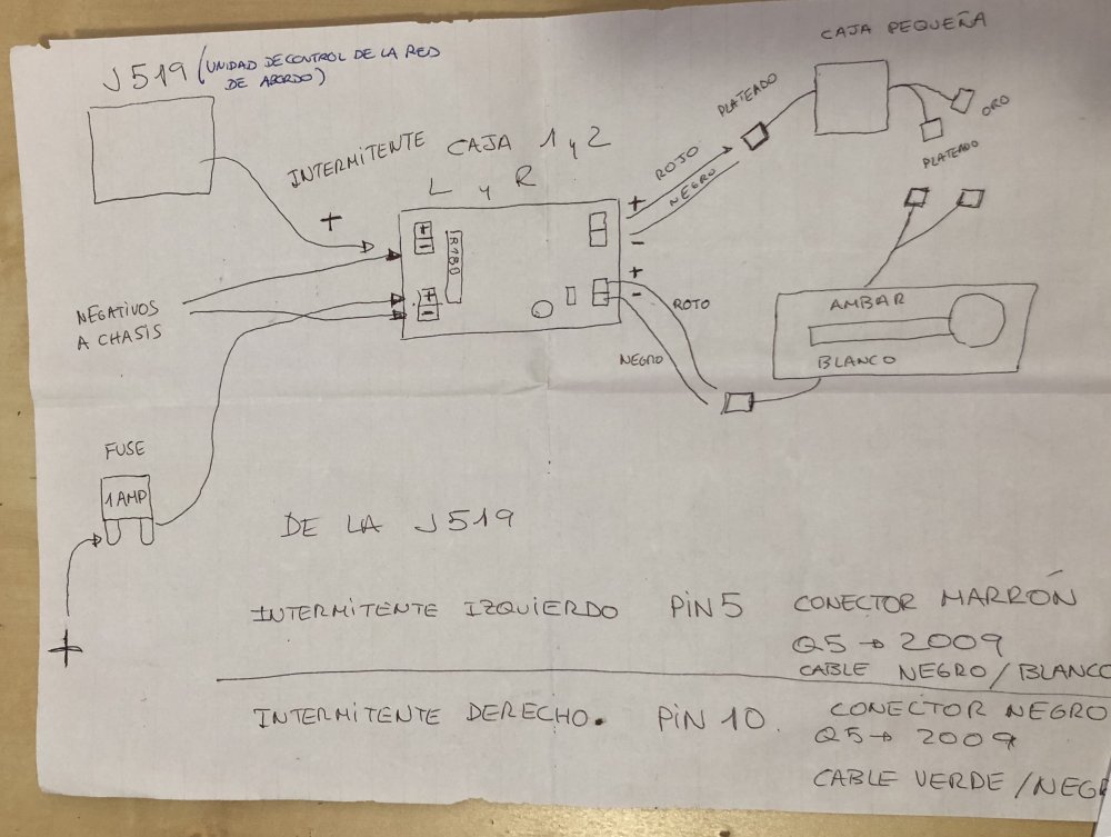

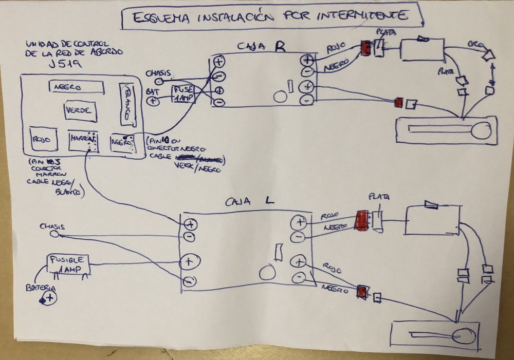

Y ese el brico de la instalación, con el cual tengo varias dudas de que material comprar y cómo hacerlo. Por eso que necesite ayuda. Brico Q5 | Privado_ Brico Instalación Cableado Parrillas Antinieblas.pdf -

El segundo es el esquema que me mandaron y el primero lo que yo interpreté (a falta del regulador de luces) que no sé por qué debe ponerse. -

Buenos dias compañeros. Hace unos días le compré a un compañero unas luces diurnas con DRL para audi Q5 hechas por él. Pensaba que su instalación sería sencilla pero no me aclaro con los esquemas que el compañero me dió, aparte de no tener experiencia en temas eléctricos (pasar cable, conexión de pines,...) y no atreverme a hacer algo que que quede mal. Hasta el martes estoy por la zona de Lugo y luego regreso a mi zona: Murcia/ Alicante. Si algún compañero que controle estos temas pudiera echarme una mano se lo agradecería (económicamente también). Un saludo y gracias.
