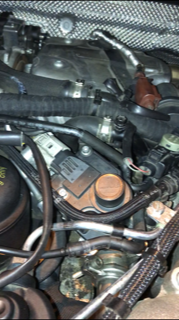

A ver fotos no tengo en las cuales se vea el humo sale debado de lo que se ve en esta foto en centro de la V del motor, el codigo de motor es CCWA. gracias
Saludos, mi A4 3.0 tdi cuando está en caliente me sale humo de la parte de debajo de la egr, sabeis a que puede ser debido? No le veo que gotee nada ni mancha nada y al parar humea un poco y al rato parece que humea menos. Puedo en vag-com abrir y cerrar egr para ver si el problema es cuando abre o cierra? Gracias.
