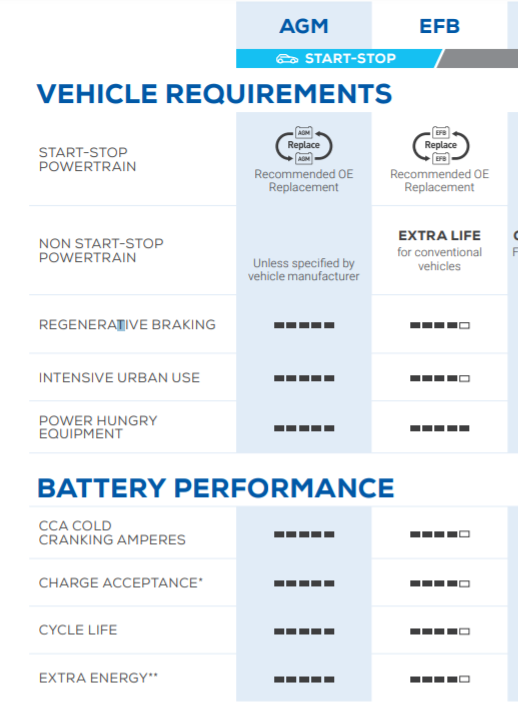

no tengo tan claro que la gama efb sea mejor que la agm: para vehiculos ligeros puntua a tope en todo la agm y la efb no: otra cosa que la EL1000 sea mejor en especificaciones, la mía va perfecta, yo no compraría otra. A mi juicio no compensa el sobrecoste.
Bueno ya la he cambiado, todo va bien. Voy a dejar una pequeña explicación para si alguien en el futuro lee este post: 1.- Modelo de batería: comprar una similar a la que tengas. No valen las NO AGM, deben dar problemas de electronica. 2.- Para instalar la batería tienes que conectar otro a los polos que están en el capó motor del coche. Puedes usar otro coche conectando unas pinzas (lo que hice yo). 3.-La batería está en el maletero, hacer fotos antes de desconectar para por si acaso muy util, recomendado. 4.-Quitar los bornes empezando por el negativo y poner batería nueva empezando por el borne positivo. Conectar y desconectar el tubito desagüe de la batería. A veces la batería trae un tapón en el desagüe, cambiar según necesidad. 5.- Una vez instalada la nueva batería, quitar los cables del capó motor. Primera inspección en los mandos que todo va bien. 6.-Codificar la nueva batería con vagcom: Seguir el video, básicamente en vagcom ver si tu coche se conecta por uds o por can. Seguir el método propuesto en el video. 7.- Una vez codificada, leer los fallos y borrarlos. Una vez borrados, salir a dar una vuelta, ver si todo va bien y leer los fallos de nuevo (no debería haber ninguno). Bonus: muy RECOMENDADO leer los fallos del coche y guardar el log antes de hacer nada, por si sale algun ver si es por la batería o si estaba de antes. Espero que a alguien le sea de utilidad. Saludos.
No está mal planteado, aunque en mi caso me ha salido por 143€, lo que serían 100€ de ahorro. Y Exide es muy buena marca como dicen los compañeros, además en mi caso particular me gusta trastear en el coche, así que genial.
Gracias a ambos, he preguntado en un par de sitios de baterias, y en efecto tieen que ser agm por cachabas. Hombre baratitas no son la verdad...he visto esta: https://www.amazon.es/Batería-para-coche-Exide-950/dp/B006HKS3UG/ref=sr_1_1?__mk_es_ES=ÅMÅŽÕÑ&crid=34JP519VZNXNC&keywords=exide+ek950&qid=1642018013&s=automotive&sprefix=exide+ek950%2Cautomotive%2C82&sr=1-1 qué os parece? por si no lo conoceis exide es un proveedor muy top de baterias al estilo varta. Y es buena oferta entiendo que vale igual.
Buenas, ultimamente al coche arranca de milagrito, y hoy con un polimetro he visto que la bateria tenia 12,1v, vamos que estaría en fase terminal. Buscando baterías salen carísimas, y mi batería es una 850a 92ah varta. Como tengo el start stop deshabilitado, había pensado que igual con una batería de menos potencia me vale. Qué os parece una batería de 800-820a? entiendo que el 92ah es la capacidad, y ésta podría ser mucho menor al no tener start stop, ahora bien no sé si la potencia de arranque (850a) podría ser menor. Yo creo que sí. Muchas gracias.

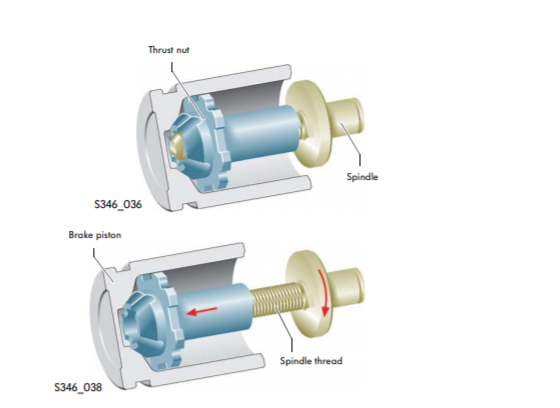

Están duras los tornillos de la pinza de freno? les echaste primero 3en 1 o así? y se usan llaves fijas de 13 y 15 no? A qué tornillo te refieres? yo no por lo que he visto en ningún caso al cambiar las pastillas se ve tornillo alguno. El tornillo que mandó el compañero está en el motorcillo y habría que desmontarlo. Gracias -
Ruido bastante desagradable freno eléctrico
Colditzz responde a Colditzz de discusión en Audi A6 / Allroad C7 (2011-2018)
Ah si? que tal ha ido? por lo visto había que dejar el freno de atras en modo de servicio. Alguna recomendación? me acabo de comprar las pastillas, el util y grasa anti chirridos por sólo 45€. Es increible esto de hacer las cosas tu mismo... gracias! -
Muchas gracias, Voy a poner las pastillas y hasta me animo yo que me encantan estas cosas. Por lo que he visto no es dificil, sólo tener el vagcom, que lo tengo y tener un útil para retraer el pistón. 28€ las pastillas de febi bilstein (marca buena) en amazon. Sino de todas formas parece que he encontrado el motorcillo electrico que es lo que habria que cambiar en este caso: https://www.ebay.es/itm/Rear-Electric-Parking-Brake-Caliper-Motor-4H0998281-For-Audi-A6-A7-A8-C7-4H-4G-/153492449777 No parece caro en cualquier caso. -
Por cierto, he llamado para pedir presupuesto para cambiar las pastillas en Audi...223€ sólo por las traseras. Es esto un atraco a mano armada o soy yo?? si he visto que las pastillas cuestan 35€ en internet...madre mía. -
Muchas gracias a ambos, entonces asumo que donde spindle thread, ahí habría que engrasar verdad? pero para eso habría que desmontar el motorcillo?. igual mis conocimientos de mecánica no llegan para tanto...me preguntaba: al estar las pastillas gastadas (que lo están), podría ser que empujase el pistón hasta un punto mas profundo y generase ese ruido? igual cambiándolas no lo haría. Quizá podría ser lo primero a probar, y sino ya desmontar el motorcillo. Un saludo,
