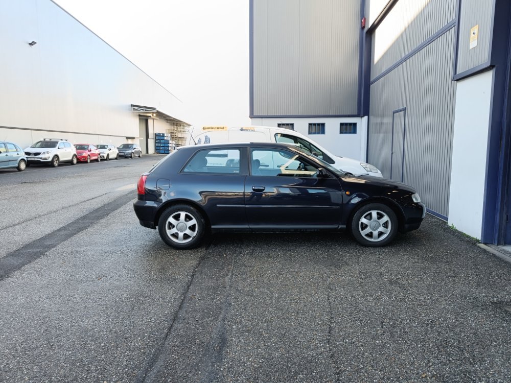

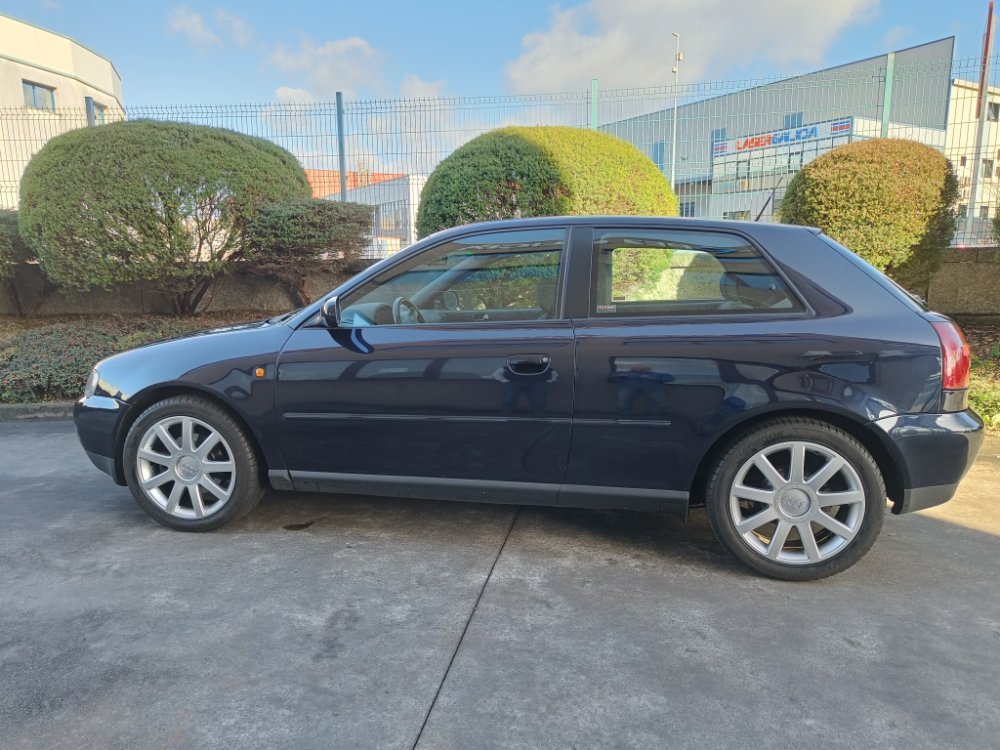

Esta mañana le he cambiado las llantas. Tenía las de serie de 6x15 y le he puesto las del 8l Sline de 7x17 Pongo una foto de justo de antes de cambiarlas, de cuando lo dejé en el taller de neumáticos:

Las he mandado a pintar que estaban bastante rascadas y en teoría me llegan el jueves. Ya tengo ganas de verlas montadas.
Eran ET43, no 48 pero ya no van a ser esas. Al final me han salido unas de un Sline 8L que son 5x100 7x17 y ET 38 Ahora tengo que llevarlas a pintar que están rascadas. Ya tengo ganas de ponerlas a ver que tal quedan.
Hola a todos Tengo vistas unas llantas OLD RS de medidas 7.5x17 y ET 43 para cambiar las que lleva mi 8l, que son las de serie, unas 6x15 ET38 y quería saber si alguien las lleva con ese ET por miedo a que rocen por dentro al girar a tope. Según la calculadora de llantas la distancia interior disminuye 24mm y no se si será excesivo. Además mi A3 lleva suspensión deportiva de serie, y no se si este tipo de suspensión sólo es más dura (es como una piedra) o también rebaja algo el coche. Gracias y un saludo
