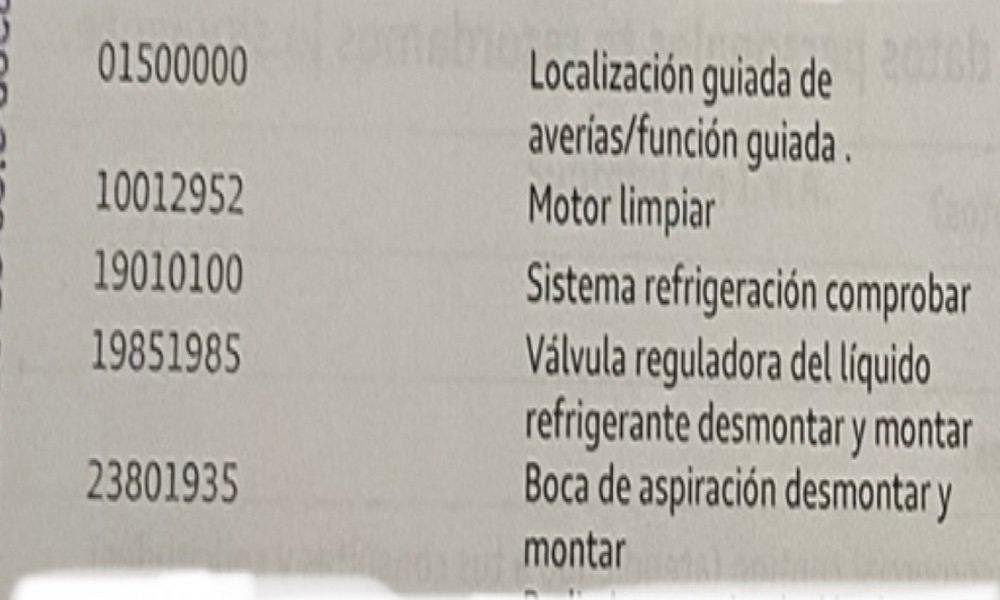

Hola buenas esta es la pieza que me an sustituido y he ido comprobando el consumo y ya esta perfecto ni se menea del MAX Numero de referencia 19851985 Un saludo
Hola buenas esta es la pieza que me an sustituido y he ido comprobando el consumo y ya esta perfecto ni se menea del MAX Un saludo

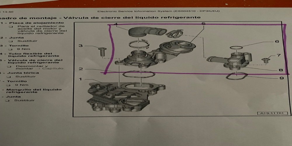

Hola buenos días ya me han visto la avería y es de la válvula reguladora que como el motor es v6 hacia charco y probablemente se colaba el refrigerante por donde el escape y de ahí el olor. Muchas gracias a todos por vuestros comentarios un saludo.

Hola buenos días mira una consulta ya que estamos aquí hablando del tema que ya miré donde me dijistes pero la verdad que no me ha resuelto la duda la única pista que tengo es que en menos de dos semanas el refrigerante pasa de nivel máximo a por debajo del mínimo y que el escape me huele igual que cuando abro la botella de expansión le cambié el aceite filtros filtro del aceite y no vi ninguna pasta ni nada raro que me dijera que está con junta de culata y muchas gracias y disculpa las molestias
