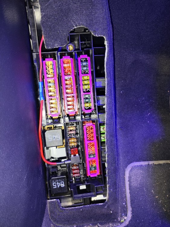

Bueno, pues después de un año , ya por fin , he conectado el ajuste lumbar que tenía pendiente. No se ha quedado como yo querría , pero bueno, funcionando sin problema gracias a este foro y vuestra ayuda. Con el fusible aéreo , solo ha sido realizar las conexiones y pasar los cables ( lo más laborioso) y terminado. Lo dicho, muchas gracias por vuestra ayuda . Felices fiestas.
Nuevamente mil gracias , voy a ver si me animo está navidad y me pongo al lío de una forma u otra. Un saludo

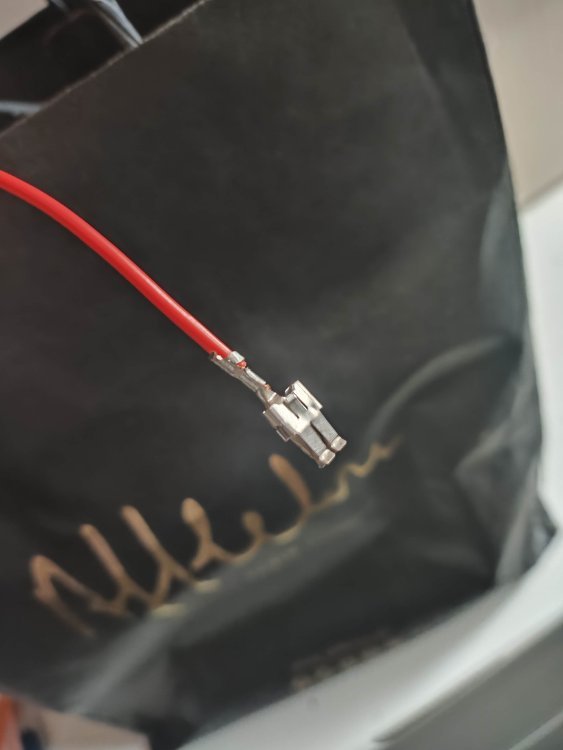

Madre mía , y yo pensaba que iba a ser cosa fácil , no se si atreverme. El cable lo he comprado hecho en la web que he comentado, y ya viene con ese terminal rojo y otro para masa, entiendo Tineo que mi conector rojo iria conectado donde pones terminal 15 no?? y el fusible donde ??? pero me has asustado con lo de soltar batería , etc etc ; creo que me voy a quedar sin ajuste lumbar , me está dando pánico pensar en liarla. Muchas gracias por la información Tineo.
Buenas, en mi aventura por cambiar cosillas y mejorar el A5 , he conseguido unos asientos s-line con ajuste lumbar, para cambiar los de tela. El caso es que evidentemente no tengo conexión eléctrica porque eran manuales; los nuevos son manuales pero llevan el ajuste eléctrico lumbar. He comprado los cables de k-electronic ; pero no tengo ni idea de donde conectar el rojo ( 12 v) en la zona de las conexiones debajo del volante; ni si poner fusible y como. En el manual que me envía esta gente no me lo explican nada bien. Por si alguno ha realizado el cambio o sabe donde realizar las conexiones, os lo agradecería, y darme un poco de luz en la instalacion. Gracias chicos. Un saludo

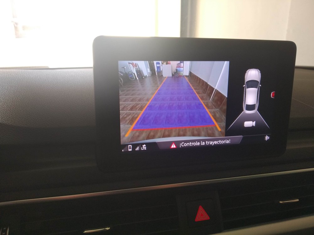

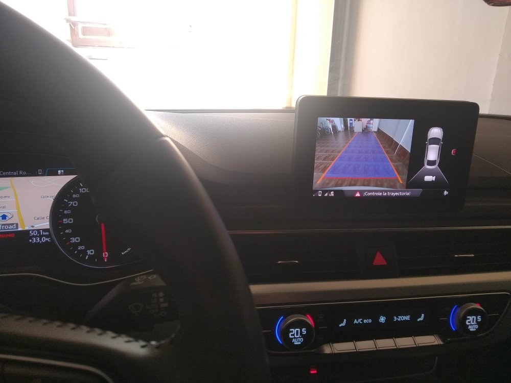

Buenas chicos, y ante todo gracias a todos y sobre todo a Hernán , ha sido poner tu long coding y funcionar todo de maravilla, un espectáculo, increible. He puesto todo igual que tu, pero me sigue saliendo el coche del lado , creo que a ti no te sale. Te comento lo que tenía puesto , pero vamos que lo del coche no debe ser en este módulo, porque lo he puesto igual que tu. byte 1- tenía 0,2 y 7 marcados. byte 2- tenía 0 y 4 byte 4- tenía 0 byte 7- tenía 1 byte 8 - tenía 6 y 7 los demás byte tenía lo mismo que tú. Dime qué módulo quieres que te envié para ver si puedes ver tu tbien en pantalla el coche , y lo solucionas tu tbien . Muchiiiisimas gracias ,me ayudaste mucho con las luces ambientales y ahora con la cámara.
muchas gracias , luego pruebo y te comento
mi cámara es la misma , de AliExpress, como la original , y solo tengo sensores traseros. Prefiero ver las guías que se giran y la línea roja , que el auto . Yo solo cambie los parámetros que ponía el rumano a la hora de codificar, lo mismo hay algo que me falta por codificar en el 6c o en otro módulo.
con eso me conformo perfectamente , entiendo que necesitaría el long coding de módulo 6c de la cámara , porque no he tocado nada más, no sé si el adaptación también. Yo el auto de la derecha me da igual, es lo de menos.Gracias, a ver si lo arreglara.
perdonadme , de verdad que me he revisado el hilo del 1 al 41, pero era preguntar por desesperación, y la solución del chino es que no sabe el código. Si es como dices , tendré que sopesar instalar delanteros, pero es que no me salen ni las lineas. gracias
Hernán ya no lo recuerdo, siguiendo los tutoriales del rumano, configure y lo primero que me salio la imagen con el coche al lado, pero nada más. Si tu solo llevas sensores traseros te agradecería me indicaras como lo llevas codificado porque ya no se qué tocar
nada sin solucion, he probado varias configuraciones y no muestras las guias.
probaré esta tarde a ver si hay suerte , gracias
Gracias Draekhar, pero se ve que algo hago mal , en el byte 4 marco el 0 , pero en el.byte 7 no se qué opción marcar o si hay que marcarlas todas , yo solo tengo sensores traseros y ya no sé que probar

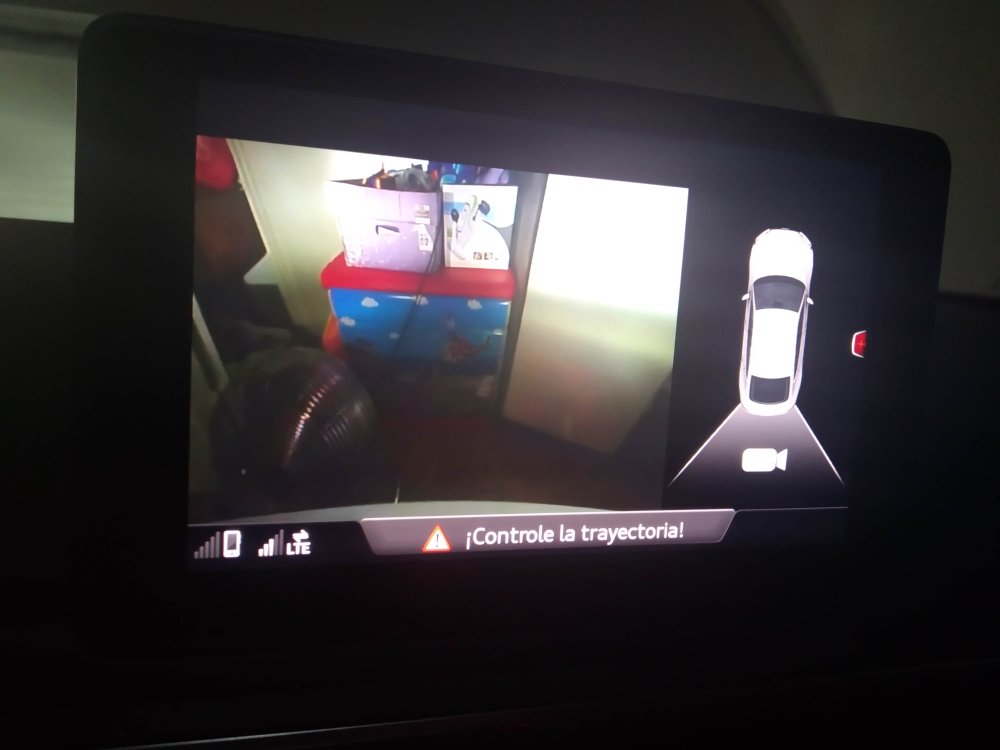

buenas chicos, siguiendo vuestros grandes y buenos consejos , me aventure a montar la cámara trasera en mi coche. Después de volverme loco con el conector del fusible que no lograba corriente , finalmente tengo video y cuando meto la marcha atrás me sale la cámara; pero el problema es que no tengo las guías ni las lineas de giro , solo la imagen y el coche a la derecha. He de decir que solo tengo sensores traseros sin botón park, alguna idea de que me está fallando al codificar??? he seguido el tutorial de boubdan pero nada, ya no se que cambiar. Alguien solo con sensores traseros que le salgan las guías y lo de la zona??? que me pueda guiar. Gracias de antemano
