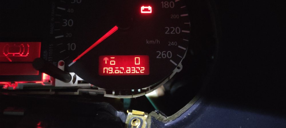

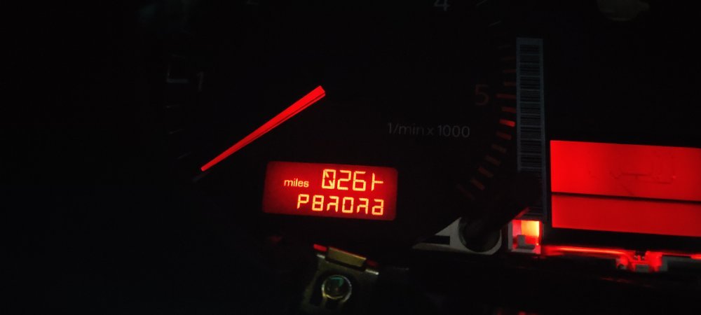

Hola compis ,desmonté el cuadro y las pantallas estas pequeñas y al ponerlas se han quedao asi, Eso trae una goma conductora de esas y las limpie bien y cada pantalla y goma estan en el mismo.sitio y posicion que cuando las quité, os ha pasado , o que solución tienen???

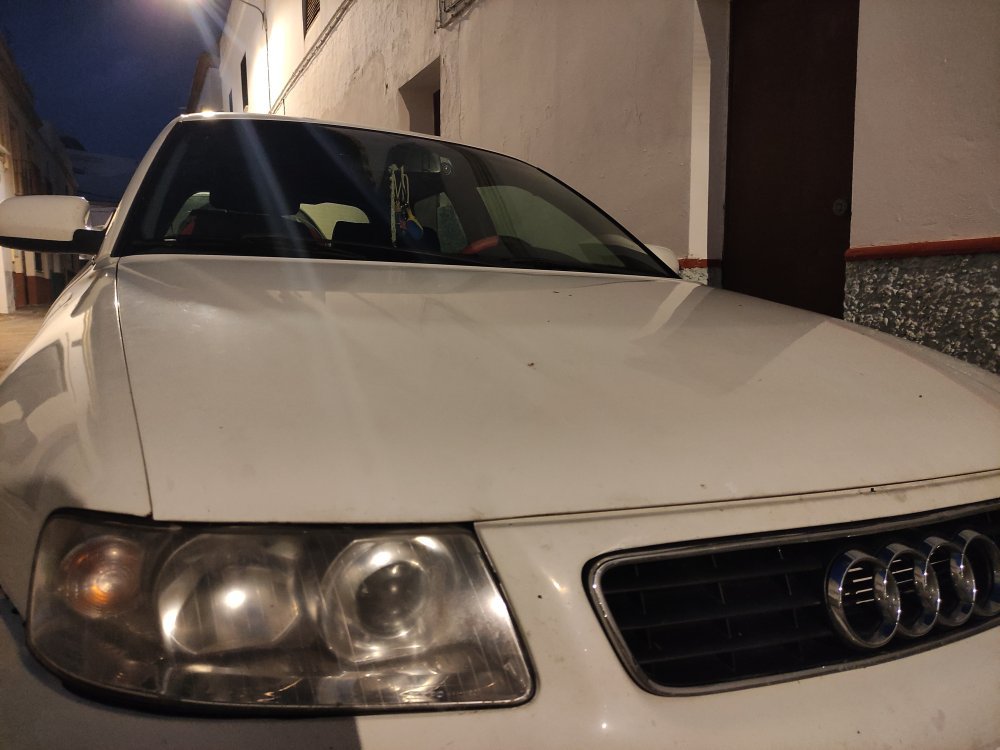

Hola compis, tengo una duda con respecto a los faros de este audi, y resulta que la luz corta me enciende la parte de dentro, para que me entendáis lleva dos tipo de bombillas h7 y h1 pues la corta me la da con la h1 y la larga con la otra, y me resulta raro, porque apenas alumbra bien, y recuerdo en otro coche que tuve que era totalmente al reves
