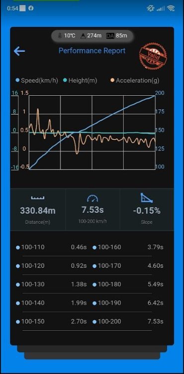

Buenos días, 0-100 sin medir, esto responde a que tal aguanta la caja, pues ya e roto una caja saliendo desde 20kmh, imagina salir de parado, aquí se nota que el motor esta a un nivel totalmente distinto, 450cv, soplado alto, launch control y antilag entre los cambios de marcha es dinamita, el swap a 6v de s4 esta en el horno. La mejor marca en el 100-200 es de 7.53 en plano, solo por tener referencias, no e mirado otras mediciones concretas. (esta colgada la foto del dragy en el primer post creo) El consumo sin meternos en cálculos al rellenar el deposito lo perdí de vista al meter esta última centralita reprogramable, el FIS quedó fijo a 57L/100 creo y ahí sigue a día de hoy. El último viaje a ZGZ hace un par de semanas la media prácticamente fueron 9L a punta de gas a 120kmh, así que dentro de lo que cabe de manera contenida se puede viajar, dejando de lado que lo prohibitivo es el precio del combustible, además se puede rebajar el soplado y utilizar 95, el uso de methanol puro nos blinda un poco si echáramos mala gasolina. El chasis esta algo verde todavía, de cara al uso que le doy de calle no es muy evidente pero recuerdo que la última vez que probé a ir de tramo algo más a cuchillo con amigos era un caballo desbocado y aún llevaba el 064 dando 330/360cv, no quiero imaginar ahora. Solo lleva roscadas y los tacos de motor/brazos de suspensión nuevos, con la frenada "al día", poco más. -
