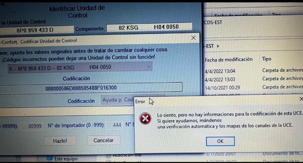

  1. Gracias por contestar, mi problema es que al momento de intentar sincronizar el mando, me da el okey con un destello de los guiños, pero sigue sin funcionar, lei que en el modulo 46, en el byte 8 hay una opcion en la que se puede activar o desactivar mandos, y que podria estar desactivado. Mi problema es que no puedo entrar al long coding
  2. Buenas, tengo un a3 8p, no me funcionan los mandos a distancia, quiero chequear si estan desactivados desde el modulo 46, pero cuando entro en long coding me sale lo siguiente:
