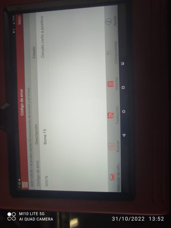

Esto es lo que me salía, y por lo que e leído era fallo de columna,he mandado centralita columna y bombín ,hace 15 días y no se lo que tardará en mirarmelo ,he comprado vagcom pero hasta que no llegue centralita, no se,estoy desquiciado con esta averia -

Pues mal,hemos desmontado elv y bombín de llave parecía estar bien,me metieron ordenador y da fallo :00576,borne 15 corto o masa???estamos mirando para mandar a reparar puesto que tampoco es plan de gastar y que siga igual -
