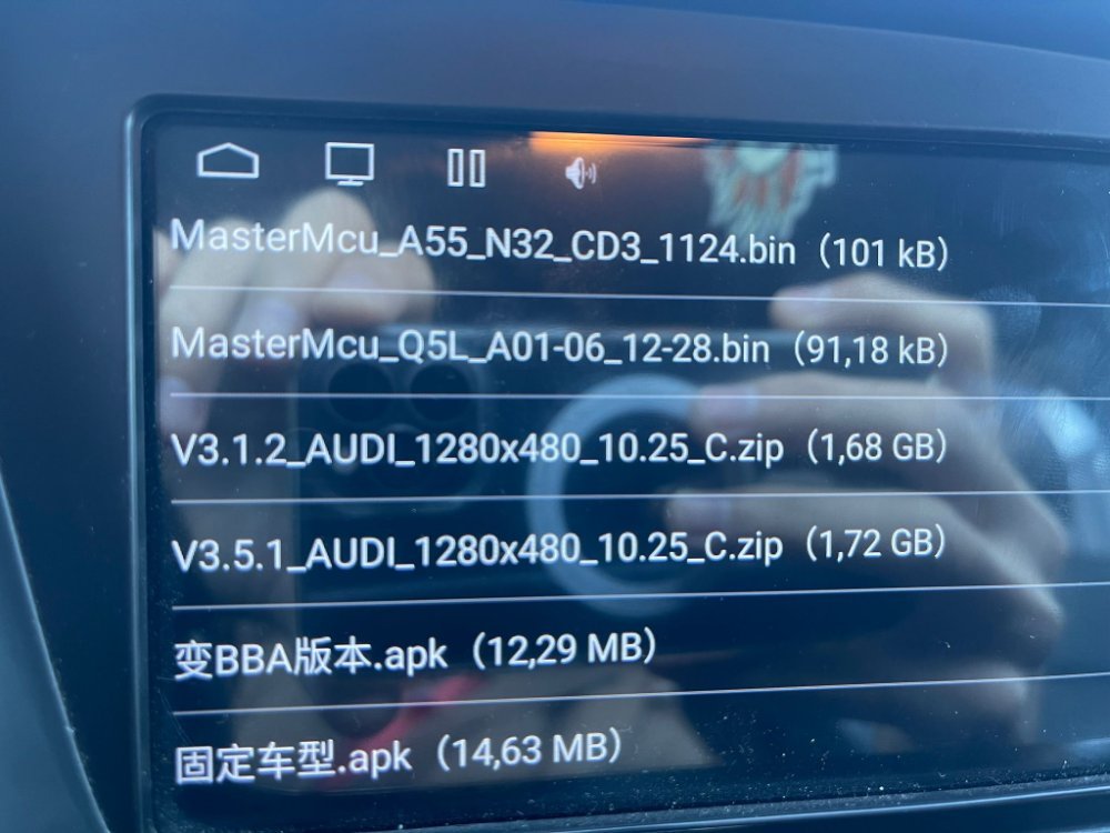

Muy buenas @Farn68 Esto es lo que tengo instalado ahora mismo.: Y estas son las versiones que me aparecen para actualizar: He de decir que la 3.5.1 la he tenido instalada y tampoco me funciona el zlink5. Como comenté en un anterior mensaje, con otra versión anterior (no recuerdo exactamente cual era), sí me funcionaba. Nuevamente gracias por tu colaboración, vamos a ver si somos capaces de hacerlo funcionar. Gracias!
Por cierto @Farn68, sabes si se puede volver a una versión anterior en la pantalla coika? Te lo digo porque con una versión anterior, sí pude hacer uso sin problema de la misma con el zlink pero al actualizar se me jodió…, en el caso de que se pueda, sabes si hay alguna web donde pueda descargar alguna versión más antigua?? saludos!

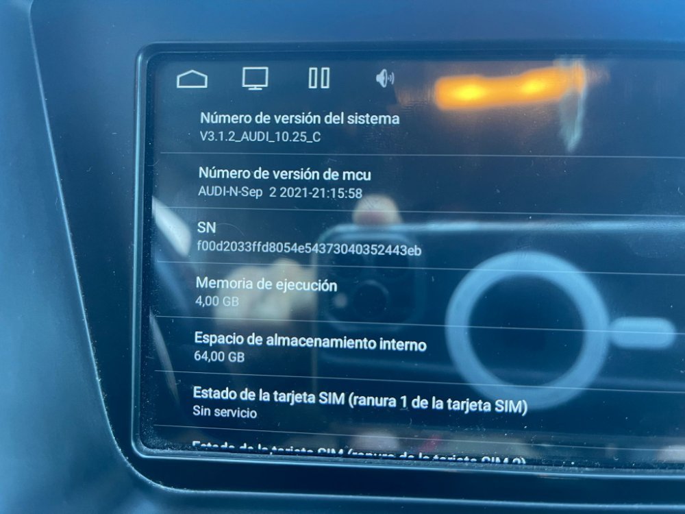

Hola compañeros! Necesito vuestra inestimable ayuda. Tengo instalada una pantalla Coika en un Q5. Desde que actualicé a la versión V3.1.2_AUDI_10.25_C, no consigo hacer funcionar la aplicación ZLINK5 (icono de color azul) para hacer uso del CarPlay con mi iPhone. He visto y probado miles de maneras a través de vídeos de YouTube y ni con esas lo consigo. Ruego me echéis una mano. Gracias!! @Sycar @Farn68 @AgusStyle @toni81 @valenciaga

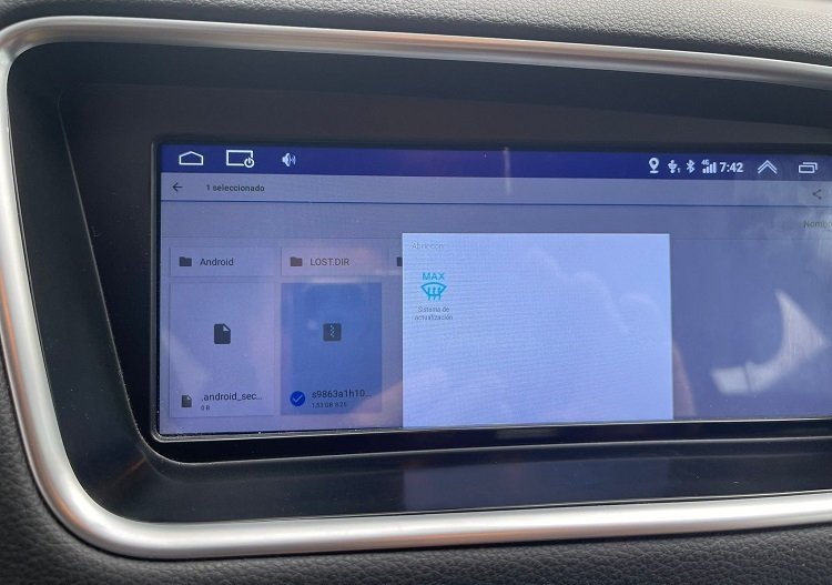

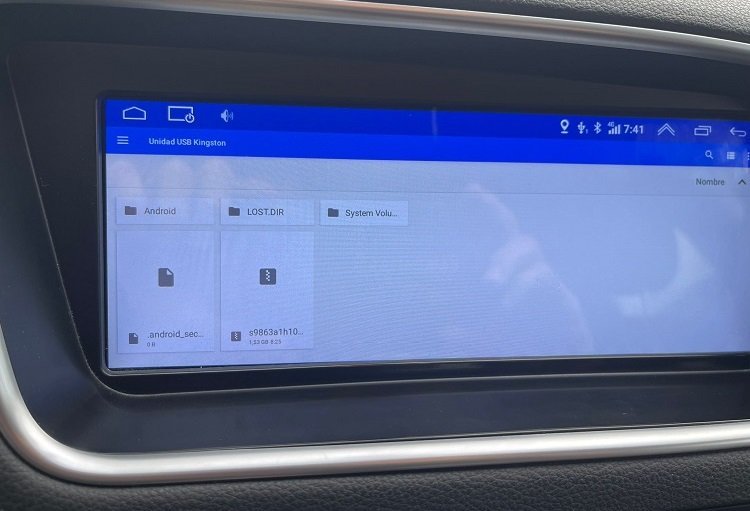

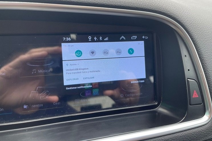

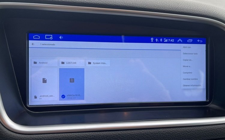

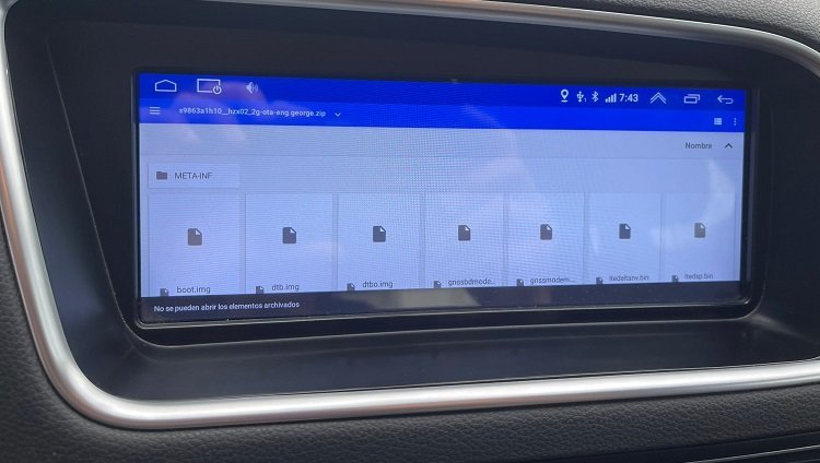

Buenos días @Farn68, En primer lugar, muchas gracias por las molestias ocasionadas. He realizado los pasos tal y como me has indicado pero no consigo ejecutar el archivo. Pongo algunas fotos: Al conectar el USB no se inicia la actualización. Al reiniciar la pantalla tampoco. Consigo acceder pulsando dándole a explorar o encima del texto unidad usb kingston para transferir.... Una vez dentro aparece lo siguiente: No consigo hacer ejecutar el archivo de ninguna de las maneras. Si lo pulso se marca en azul y si le pulso a los 3 puntos de la derecha una vez está marcado en azul, en las opciones que salen hay una que es abrir con, que al darle se abre otra pestaña pero al pulsar a ese icono que sale, no hace nada: Puedo acceder al resto de archivos que entiendo que hay dentro del archivo comprimido pero pulso uno por uno pero dice lo mismo (no se pueden abrir los elementos archivados): Se te ocurre alguna cosa?? Muchas gracias nuevamente. Saludos.

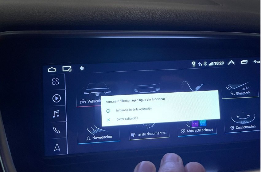

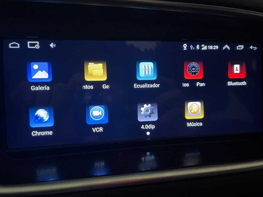

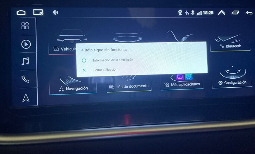

Hola, Tengo instalada una pantalla Coika 8.8 en mi Audi Q5 2016 desde hace unos meses funcionando perfectamente. A raíz de actualizarla a través del menú de configuración y reiniciar, no consigo acceder ni al menú de configuración ni al de gestión de documentos. Me aparecen los siguientes errores: ERROR CUANDO PULSO EL MENÚ DE CONFIGURACIÓN: ERROR CUANDO PULSO GESTIÓN DE DOCUMENTOS: Cuando accedo al menú de más aplicaciones, me aparece la app 4.0dip que es la que me da error cuando pulso el menú de configuración y he probado a borrarla, forzar su detención..., todas las opciones que aparecen cuando le doy a información de la aplicación. Adjunto imagen: @Sycar @Farn68 @AgusStyle @toni81 @valenciaga Ruego me echéis un cable para poder solucionarlo. Muchas gracias de antemano. Saludos.
