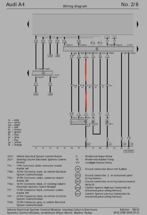

Listo, tema zanjado, despues de revisar todas las masas y todos los cables, he visto que el cable blanco y negro que va desde el conector de los limpias a la cent. Elec. no me daba continuidad con el multimetro, asi que nada puse un cable directo para probar desde la centralita a la ficha de los limpias y funciona todo, limpias y antiniebla, y mas ya no me sale el powertrain data bus en el modulo 09 ( creo que el cable blanco y negro es el del bus) asi que nada, ahora a revisar donde esta cortado o a poner bien este cable que he pasado para comprobar. Muchas gracias al foro y toda la info que he encontrado en el, sin eso no seria posible. Si alguno tiene problemas parecidos o dudas que no dude en contactarme, ya que le he dado todas las vueltas posibles a todo lo que podia fallar. Os dejo una foto del esquema electrico del cable que estaba roto, agradeceria si alguno sabe decirme si realmente es el del bus (es el que va con la linea roja) gracias y un saludo!!
Bueno, despues de unas cuantas horas de investigacion, he descubierto que tienen en comun las luces antiniebla y los malditos limpias. Despues de darle mil vueltas a los esquemas electricos encontré la relación entre estos 2 sistemas, ahora me queda saber si es la masa que comparten en comun o el conector malva que esta en el pilar A, o en el peor de los casos algun cable cortado, pero vamos, que al menos se por donde tirar, dejo unas imagenes de los esquemas electricos por si a alguien le puede ayudar en un futuro y por cierto, ahora sabremos si era de esto
