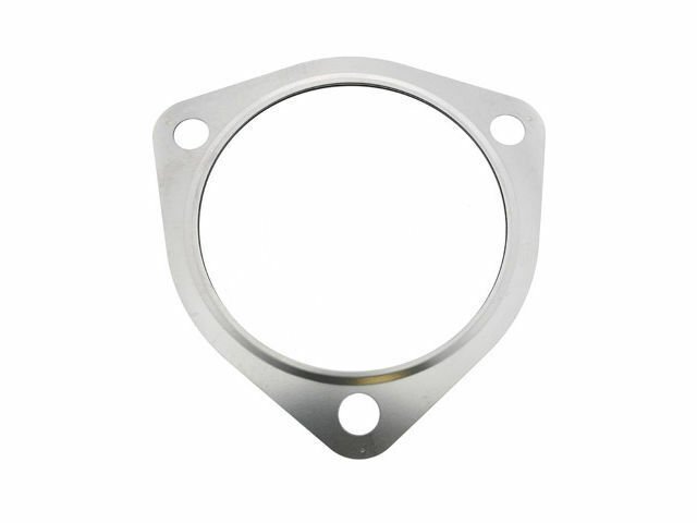

	Buenas tardes foreros! Les comento la situación. Tengo que cambiar la junta de escape de mi A4 B5 2.4 (V6) porque se rompió y el motor "chifla" por ese lugar, sobre todo cuando esta frio, después mas o menos se acomoda. Me dijeron que es la junta y revisando pude comprobar que es así. La junta en si es baratísima, lo que me preocupa es la mano de obra necesaria para cambiarla o si voy a necesitar desarmar mucho ya que al tratarse del v6 no hay casi nada de espacio para meter mano. La idea es hacerlo yo, por eso pregunto. La junta en si es la que une el múltiple de escape con el escape propiamente dicho. Desde el vano motor se logra ver. Les dejo una foto para que vean de cual junta estoy hablando. Use el buscador y no encontré nada que me sirva, así que si alguno tuvo que desarmar esta pieza en algún momento y me pueda comentar de que se trata se lo agradecería
