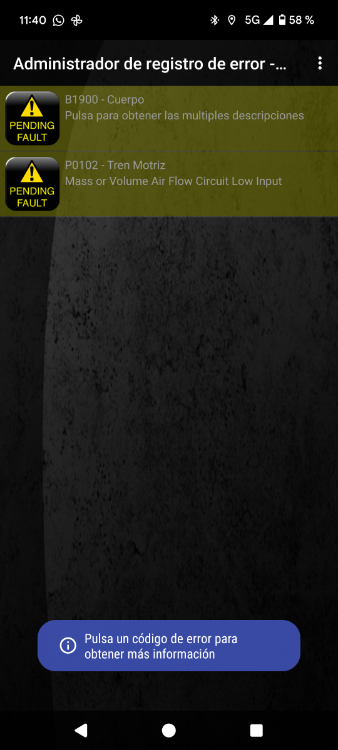

Los códigos son estos, me extraña que sea algo de airbag , sale a la vez que sale el otro fallo, cuando se pone a parpadear el testigo de calentadores -

	Buenas amigos, después de solucionar el puñetero fallo del arranque, me ha salido este , al ir en marcha cuando le apetece se enciende la luz de calentadores y se queda parpadeando esto conlleva a una perdida de potencia , ya que no me pasa de 100 y el cambio automático no hace bien su función, le pase el ODB con el programa Torque que es el que tengo y me salen dos fallos el B1900 y el P0102. Si apago el coche vuelve a su estado.normal y a lo mejor me tarda 2 o 3 días en volver salir. A ver si alguien me puede orientar un poco , gracias
