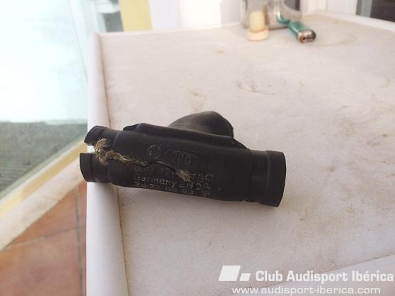

Solucionado!!! el mecanico encontro en una pagina de clasicos en alemania la T,os adjunto unas fotos y gracias a todos por la atencion... -

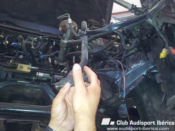

Hola chicos..gracias de nuevo por vuestra ayuda que veo que os estais volcando en el tema! Con mi poca nocion de mecanica y sin animos de tirarme el farol os comento..hace tiempo cuando me presente os comente que el vendedor me dijo que esta era una edicion limitada dentro de las pocas unidades que se hicieron,hablando con la casa audi me a vuelto a decir lo mismo,segun me dice el mecanico los motores que el a visto de rs2 el manguito que une radiador va recto hacia el que entra en el motor y este lleva la T que une radiador,motor y vaso de expansion...a continuacion os dejo un enlace de una preparacion en la cual se ve un motor de rs2 en una de las ultimas fotos y no es igual que el mio...Saludos! http://www.valentinmotors.es/archives/975 En la foto que hace once se ve... -

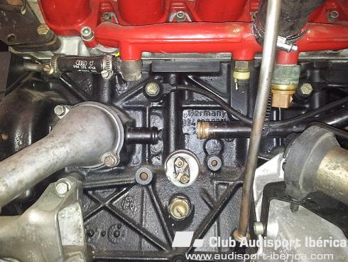

Esta boca es igual que las otras? de 17 mm de diametro interior y 20 de exterior?, me refiero a la boquilla del otro extremo, la que no tiene la forma de T Un saludo Hola,perdona la tardanza pero no disponia del tubo...la boca del comienzo que se une con el vaso expansor es de 20mm interior como los laterales de la T y luego en 4 cm se adelgaza el tubo y va en 17mm interior hasta la T. -

Morgarv6 y Lagarto he mirado kits de silicona y justamente este no viene...os adjunto unas fotos. -

Hola,aver si me podeis ayudar...aun no a salido del taller despues de la restauracion y al ponerlo en marcha revento un manguito con forma de T con la referencia:8A0121109B.En la casa audi esta descatalogado y el mecanico no sabe de donde sacarlo,me a dicho que une el vaso espansor,una pipeta que entra en el bloque y hacia un manguito...en breves pondre fotos y gracias de antemano! -
