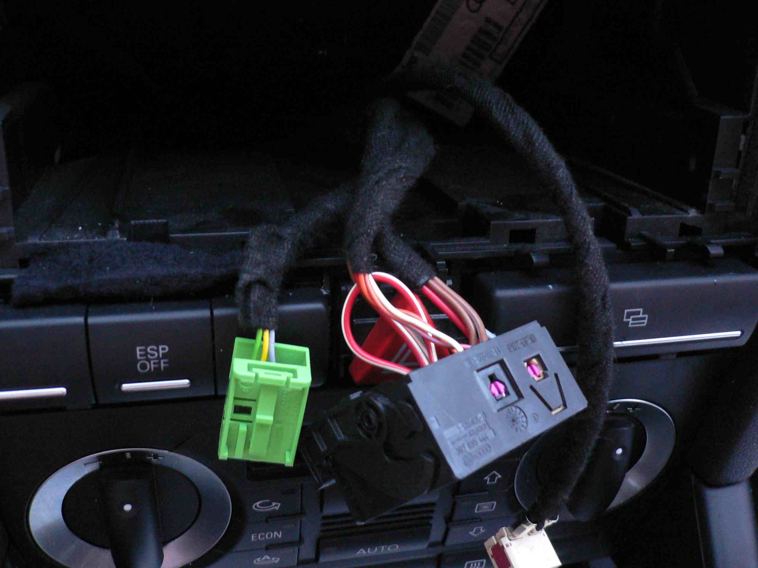

me quede un poco pillado, pero el conector verde es el de los altavoces traseros, tres hilos de 0,2 mm² o menos, asi suenan de pena esto me trae un pequeño problema cuando me di cuenta de que cuando se utiliza el manos libres solo corta los delanteros, ya que es el puente que realiza el parrot y no corta la señal de este conector si no utilizo el cable de mute, me sigue sonando musica y si lo utilizo en los altavoces traseros suena un soplido, estan conectados pero no llega señal de audio tendre que hacer algo con esto aunq de entrada no me gusta nada que sean tres cables y de tan poca seccion, pero es lo que hay si no quiero cambiar la fuente bueno hay que encontrar un cable de corriente bajo llave, puesto que no hay nada cerca, ni el encendedor, ni las luces, ni ..., y no quiero tocar la caja de fusibles lo he sacado del interruptor de ESP, pienso que no pasa nada puesto que el parrot utiliza esto solo como señal de arranque/parada
el conector verde conecta en estos 3 puntos LI LI LI NE NE NE RR RL MASA por lo que pienso que son solo los traseros con un comun
si se observa el segundo bloque de conectores solo lleva 4 cables que son los altavoces delanteros pues aunque parezca de lo mas raro el conector verde es de los altavoces traseros y creo que tambien del central pero bueno la cosa es que suena, ahora bien, le acabo de instalar un parrot y en sus conexiones lo que hace es utilizar los altavoces (los 4) pero como los traseros salen de otro conector no realiza el corte de sonido en los traseros y si se utiliza el cable de mute suena un ruido (como viento) en el resto de altavoces, como si estubieran conectados pero no tienen señal lo q voy a probar es hacer pasar los altavoces traseros por el conector del 4 altavoces que utiliza el parrot y anular el central (total para lo que sirve), pero claro solo hay 3 cables para 3 altavoces asi que habra algo por ahi q me dejo atras HAY ALGUIEN QUE TENGA LOS ESQUEMAS ELECTRICOS DE LA INSTALACION ELECTRICA solo se me ocurre que estos 3 cables vayan a algun modulo para sacar despues los 6 cables de los 3 altavoces, pero esto solo es una suposicion pq seguro q no va a ningun ampli ni nada de eso bueno seguire desmontando cosas a ver que me encuentro .....
bueno a ver que opinias de la concert lll a mi de principio no me parece mal, pero bueno le he montado dos altavoces en la bandeja trasera que suena bastante mejor, los he concectado a los cables que hay en los altavoces traseros, que suenan de pena, todo hay que decirlo, ahora suena mejor mi sorpresa, cuando veo los cables que salen de la radio, en la foto, si puedo adjuntarla, son los del conector verde, este cable de cuanto es.... 0,2 mm² ??? lo que me da ha entender q si es estereo en los delanteros pero los traseros no termino de entenderlo, tampoco se que cableado lleva bueno opiniones sobre el tema
