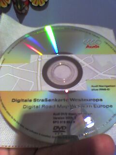

Hola, solo era que yo vendo un dvd nacteq 8P0919884 H (2005_2) Si sabes de alguien interesado porfa dímelo. Gracias. -
