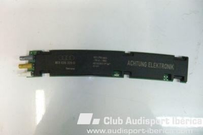

Hola, os escribo esperando encontrar una respuesta, se ha estropeado el amplificador original que trae mi audi a4 del año 2002, es la referencia 8E5035225D y os adjunto una imagen. El aparato está completamente estropeado, (se ha roto a la mitad), y no se que hacer, pues el original cuesta la friolera de 160 €, si a ello sumamos que quiero cambiar el radio-cd concert de mi coche por uno con soporte para mp3, blueetoth, etc, pues me encuentro que en que no se que hacer. He leido que ese amplificador no funciona cuando no se monta la radio de serie, de ser así que hago??, corto los conectores y conecto directamente a las pistas de los cables que van para la radio, o que??. Por otra parte, también he leido que de montar una radio no original he de adquirir un amplificador de señal que se monta mismo detrás de la radio, y que cuesta unos 10 €, es correcto??, de ser así, podrías indicarme algún producto para tal efecto??. En fin, espero que alguno pueda darme una solución, pues llevo ya tres años sin poder escuchar fm en mi coche, jejeje. Un saludo y gracias por vuestras aportaciones.

Lo dicho, por motivos que no vienen al caso se ha roto el amplificador de antena de mi a4, alojado en la parte trasera del techo, una especie de placa electrónica, pues bien, el repuesto cuesta la friolera de 180 € y en desguaces por más que he buscado no logro encontrarlo. La duda que tengo es saber como puedo hacer para prescindir de esa pieza teniendo en cuenta que no quiero cablear el coche de arriba abajo, y de tener que comprar algún elemento que este al menos no me cueste los 180 € de marras. Decir además que este amplificador lleva tres conectores, blanco, verde y amarillo y que no se exactamente que es lo que son y su función, a ver si alguien puede informarme y sobre todo, que las soluciones que se aporten se adecuen al cableado existente en mi coche. Un millón de gracias por vuestra atención. -

Pues bien, os cuento mi experiencia con este tema, bastante fastidiada, al menos a lo que al bolsillo se refiere. Os cuento, tengo un a4 con la concert II instalada, funcionaba perfectamente hasta que un día dejó de sintonizar las emisoras de radio, de vez en cuando se escuchaba alguna pero lo cierto es que apenas era nada. El caso es que creí que se trataba del equipo por lo que ya estaba dispuesto a adquirir uno nuevo pero antes de realizar el cambio decidí comprobar con un simple cable pelado enchufado al conector de la antena de la radio si así se pillaban las emisoras. El resultado como ya os podeis imaginar fue exitoso, descartando entonces el mal funcionamiento del equipo. Fue entonces cuando desmonté la parte trasera del techo de mi coche y encuentro el amplificador de la antena, que estaba roto, (no me pregunteis como se rompió pero así era), el caso es que me pongo en contacto con una tienda de recambios y me dicen que la pieza de marras cuesta 180 €, lo cual me parece excesivo, sobre todo teniendo en cuenta que quiero también cambiar la radio en un futuro no muy lejano. Os pido que me podais ofrecer alguna solución para torpes, he sopesado la posibilidad e montar una nueva antena, pero parece que no funciona si no va amplificada, al menos en la concert II. Gracias por vuestra atención y más todavía por vuestras respuestas.
