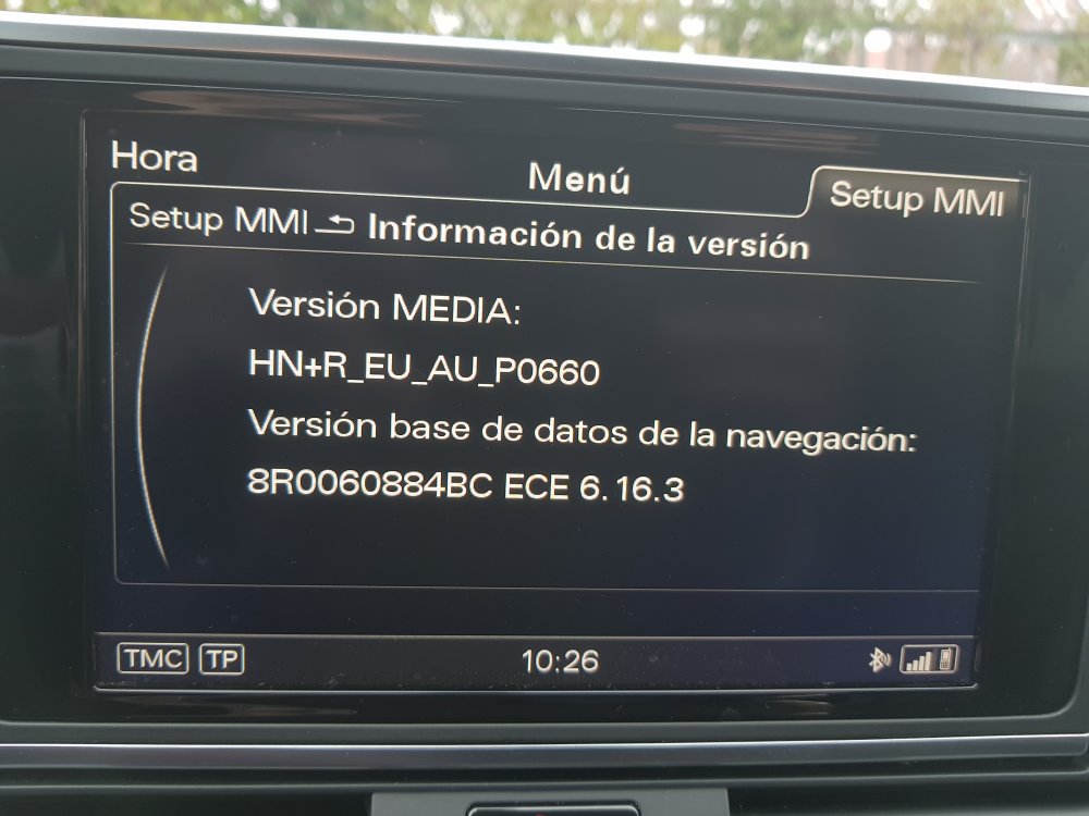

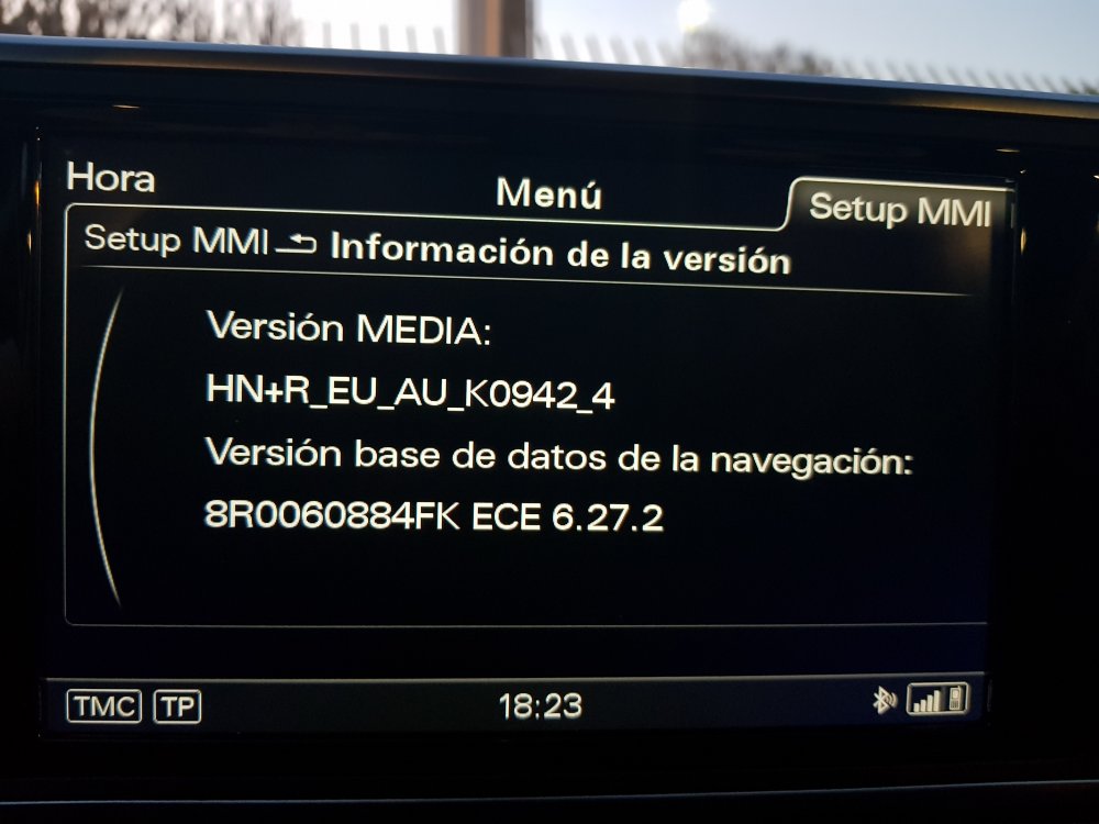

hola a todos esto no es un tutorial es como yo lo hice y me funciono a la primera y sin cables ni VAG-COM. primero lo que yo tenia instalado en el navegador era el firmware HN+R_EU_AU_P0660 Y el navegador 6.16.3. ACTUALIZAR FIRMWARE el firmware lo he pasado directamente al mas reciente K0942,existe el oficial digamos que es el k0940,pero para coches como el mio que traen el equipo de sonido bose ,no lo recomienda pues ha dado problemas de sonido o falta de el . y pase del mio al mas reciente de golpe sin pasar por ninguno intermedio y no pasa nada...funciono perfectamente. Para meter el k0942 hay que entrar en modo green que se llama,muchos tutoriales dicen que para entrar en este modo hay que apretar las teclas CAR+MENU NO FUNCIONA,hay que meter o el cable de audi VAG-COM para activarlo lo cual es un rollo o mucho mas fácil un script(2 pequeños archivos )que rulan por hay.se meten en una sd car y sale una pantalla de audi en ruso(el creador es ruso)después simplemente mueve el botón de volumen a mas o menos y cambia la pantalla con otras palabras en ruso que obviamente deben decir script activado. Ahora si que con las teclas CAR+MENU si entras en modo green para que? hay que evitar el firmware actualice nada de los archivos bose. Bajas con las flechas hasta swdl y activo la opción USER DEFINED MODE. sales del green mode con cualquier tecla y entras en modo ingeniero(CAR+BACK)(en rojo)ya estará disponible la opción user definied y ,buscas boseg3_ y ponéis no en todas sus opciones,una vez hecho esto metes la tarjeta sd con el firmware k0942 y update. Me tardo sobre 45 minutos dependiendo de la sd y ocupa 1gb en el disco duro;Al finalizar dais a cancel documentación y listo. con el ultimo firmware puesto,todo funciona bien lo único que los mapas son los antiguos. PARA ACTUALIZAR MAPAS entrar en grenn mode como dije antes y ahora ir a nav/databaseupdate y presionar luego select deletedatabase y se reiniciara,al hacerlo hay que volver a poner el sript para volver al green menu y ahora delete nav HDD partition después de esto se reiniciara y si miráis ya no tendreis ningún mapa en NAV. Entráis de nuevo en modo ingeniero dais a update metéis la sd con los mapas(31gb) y dais donde este la tarjeta metida,os saldrá la versión que vais a poner 6.27.2 que es la ultima,le dais a standar y update. A mi me tardo sobre hora y cuarto dependiendo de la tarjeta, y el mmi se reinicio varias veces al final sale una pantalla en la que dais a cancelar documentación y listo. ahora esta todo actualizado pero si entráis en nav os dirá que los mapas no están activados. ULTIMO PASO tarjeta sd con el activador para la versión 6.27.2,si metéis otro activador con otra versión podéis acabar con un ladrillo así que esto es muy importante. se mete la sd y no se hace nada alrededor de 15 segundos despues el mmi se reinicia solo y los mapas ya están activados y TODO funcionando perfectamente. La pregunta del millón de donde saco todos estos archivos,pues aquí es un enlace a una pagina así que no se si puedo ponerlo,sino se la mando a cualquiera por mensaje privado. https://www.a5oc.com/forums/a5-general-q/113737-mmi-3g-3gp-navigation.html LO MAS IMPORTANTE ELEGIR CORRECTAMENTE TODOS LOS ARCHIVOS CORRECTAMENTE. Yo hice esto después de mucho investigar y leer mucho en foros tanto en español como en ingle y espero que aquí haya quedado un poco mas claro. ***luego pondré fotos el antes y el después del firmare y los mapas...

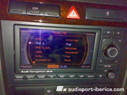

Por favor alguna ayuda sobre la foto??

Hola,simplemente cuando paras el coche y lo apagas todo,cuando vuelvo al coche,funciona perfectamente,puede ser debido a segun en que zona,no tenga cobertura,pues solo pasa cuando TP Y TMC estan con rayas en diagonal??? -
Hola,esta vez he hecho una foto del menu del navegador cuando falla,solo se ven 3 emisoras y el punto blanco estadebajo,no unciona ni la radio,ni el mp3 ni el cd,puedes navegar por los menus,pero no se oye..no tengo mucha idea de navegadores,pero podria ser porque,no llega señal(TP Y TMC esta con una diagonal),y cuando funciona bien esas diagonales no salen.Gracias por vustra ayuda..
hola a todos los foreros.Tengo un problema con el navedaor de la foto desde hace una semana,es un MMI,si hace falta alguna informacion mas pedidmela.El caso es que allgunas veces despues de arrancar el coche o al rato del tiempo,simplemente se van las emisoras,por ejemplo se queda como la imagen de la foto,pero solo aparecen 2 emisoras en la parte superior y el punto blanco debajo de ellas a la izquierda pero no se oye nada.puedo navegar por los menus tanto del CD como de las tarjetas de mp3,pero no se oye nada.Decir tambien que siempre que esto ocurre las siglas de TP desaparece y TMC sale con una raya diagonal cruzada,Lo mas,es que quitas la llave del contacto ,se apaga el navegador ,pero sigue oyendose una emisora,si qes que esta cogida, Dejo el coche apagado,vuelvo al rato ,y funciona perfectamente,y se ve como en la foto. La proxima vez que me pase le hare una foto. La verdad es que no teno mucha idea de navegadores,pero antes de llevarlo a la casa,perfiero preguntar en el foro. Alguna idea...?
