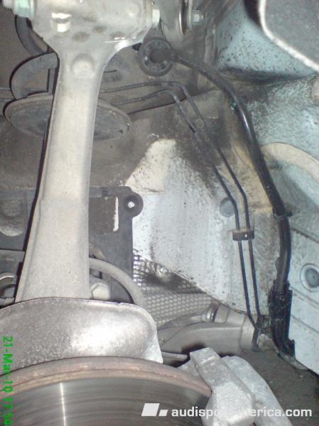

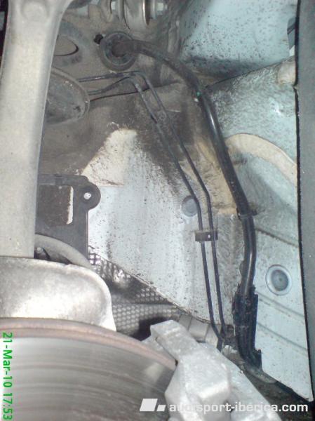

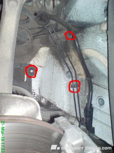

ahi van las fotos de la aleta sin el guardabarros, esta totalmente pegado el guardabarros a la zona del chasis que se ve.... yo he observado bastante espacio ademas que con la rueda que llevo de serie girada q es una 255 me cabe la mano asta tocar el guardabarros, tanto por delante como por detras, una 275 y casi un cm mas separada del fondo creo q no llegaria a tokar no se... pero esa es mi opinion q puede q me ekivoke en un 80% jaja pero es lo q e observado..
ya q as tenido q acer tanto cambio de llanta por suerte o por desgracia.. me podrias decir como kitar las aletas de la mejr manera para no romper ningun enganche ni nada parecido?? ademas desde donde lo miro si roza?? desde el lateral o desde abajo? un saludo

ese programilla ya lo conozco jajajja, de todas formas creo q tienes razon cada llanta en cada coxe es un mundo.... are lo de las aletas es una mu buena idea gracias, n se me abia ocurrido
jajjaja ya ya e tenido en cuenta lo del roce y esta todo cerrado por el guardabarros de plastico/tela que lo comprobe esta mañana kitando la rueda delantera.. seguramente puede que golpee pero teniendo en cuenta que de ancho solo sera una pulgada a un ET de 30 entonces me quedara a un poko mas de medio centimetro hacia afuera y solo medio centimtro acia dentro... por medio cm tampco creo q la cague demasiado no?
