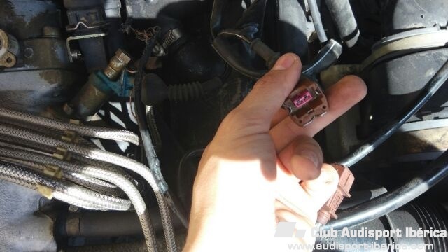

Estando andando con el coche y la temperatura ligeramente por encima de 90 empieza a salir humo del capó y compruebo que es el cable que tiene un conector marrón encima de la tapa de balancines se estaba derritiendo la cobertura del cable y también salia humo por la caja de fusibles no le he vuelto a arrancar por miedo que solución tiene ayuda¡

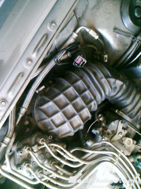

como accedo al filtro del aire esq no tengo ni idea de donde esta novatillo en esto pero para saber cambiar un filtro tampoco creo yo que haya que hacer un master si me podeis poner alguna fotillo o algo os lo agradeceria muchas gracias Esta debajo del cuerpo de la inyección. Tienes que quitar el manguito gordo acodado que hay en la parte izda al fondo según ves el coche de frente. Lo quitas y veras abajo una caja negra debajo de la inyección, levantas unas grapas que lleva y levantas la tapa de dicha caja. Pues ahí esta el filtro. Cuidadin con los tubos de la admisión. Tomatelo con calma y no dejes ninguna entrada de aire o el coche te ira mal de c***. Saludos! Enviado desde mi Motorola RAZR MaxX el manguito que te refieres es este y el filtro de aire seria este? pero nose muy bien como sacarle la verdad porque tengo todo lo de los inyectores creo q es arriba de ello nose que tornillos tengo que quitar ni nada -
