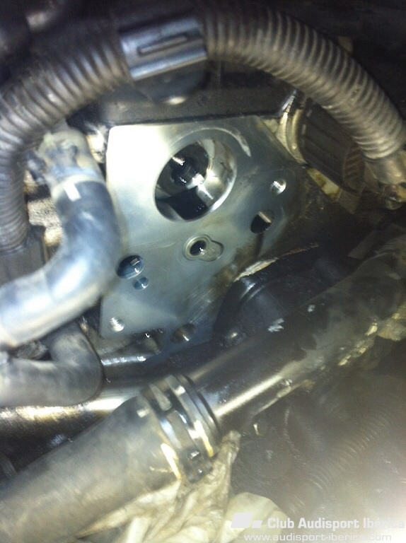

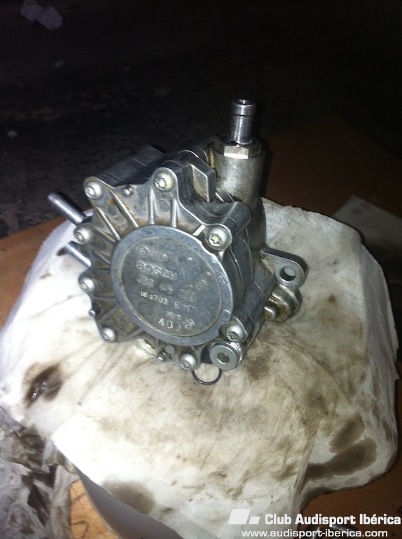

Última junta. Bueno e aqui el boquete que hemos dejado al principio solo queda meticulosa limpieza pero obsesivamente como entre algo en los agujeros os acordaréis de mi Ponemos la última junta la que va entre la bomba y la culata(incluida en el kit ) y la ponemos lentamente hasta que encajé bien tiene que engranar una especie de piñón Apretamos los 3 tornillos , siempre en forma de cruz de un lado a otro pero no se aprieta a muerte !! -
				( Brico) juntas boma tandem bkd (famosa perdida de gasoil)
Rafa 8p responde a Rafa 8p de discusión en Audi A3 8P (2003-2012)

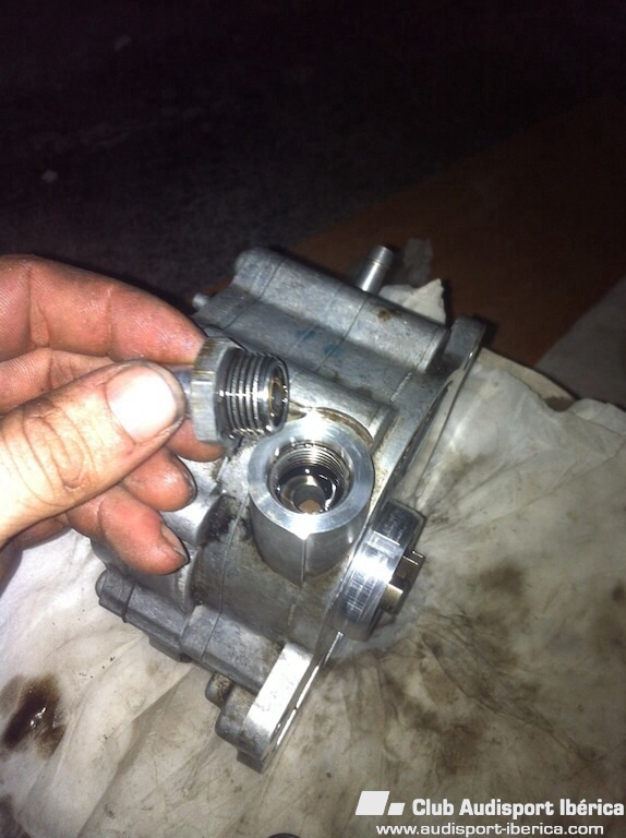

Ya tiene forma de bomba tándem. Bueno aquí tenemos el racor que se encarga de dar vacío al servofreno donde va enchufado el tubo que desconectamos anteriormente Con la 22 fija lo quitamos rompemos la pequeña goma en la rosca y ponemos la nueva ( incluida en el kit) lo apretamos y listo ( no te pases es de aluminio). -

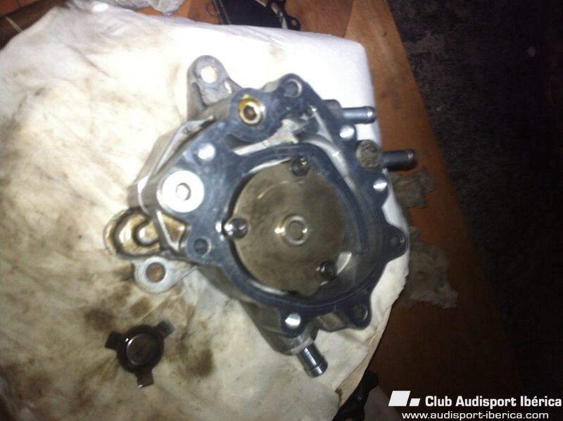

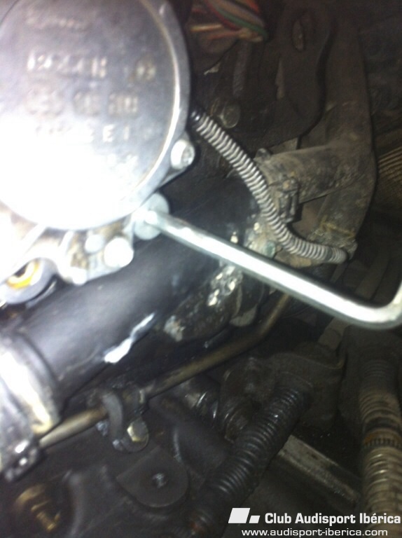

Ya estamos casi. Bueno os debería quedar algo así con la junta ya puesta se puede ver de color negro ya solo falta tapar y apretar con la tapa que sujeta todo el conjunto. Importante!! Apretar tornillos en orden de apriete en cruz de un lado a otro y sin pasarse , yo e usado los mismos tornillos originales ,los de el kit eran mas largos y pueden causar rajas si tocan fondo La chapa fuera de la bomba va situada encima del la bomba de gasoil donde esta el eje de la misma -

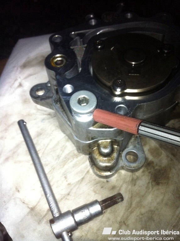

Empezamos a montar . Bueno una vez puesto el retén juntamos la parte de abajo con la de arriba con su junta ya puesta anteriormente Ahora aflojamos el purgador y cambiamos la arandela de aluminio IMPORTANTE! No apretar se usará luego y estas arandelas solo son eficaces la primera presión ya que se deforman -

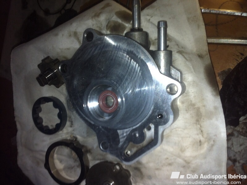

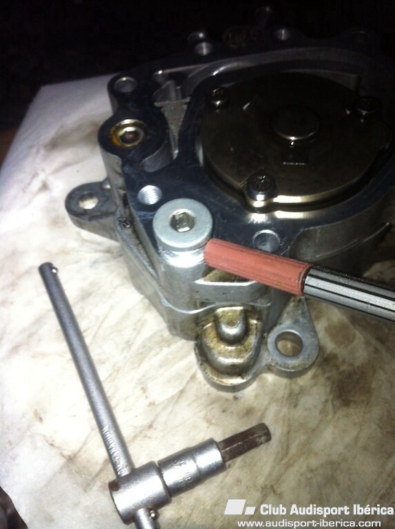

Momento crítico!! Sacamos el retén con un destornillador haciendo palanca ,en la foto ya cambiado de color marrón (no tiene complicación ) esta situado en parte trasera de la parte de arriba . Ahora si es hora de meter el retén nuevo ( incluido en el kit) los carga el diablo súper frágiles , super duros de entrar, yo he usado una llave de tubo del 15 justo el perímetro de el retén y con un martillo un poco de golpes y listo . SUPER CUIDADO!! Revisar el retén una vez puesto como este roto o doblado la liada que montáis pasa a ser buena, se podría mezcal el aceite con el gasoil . Estáis avisados ! -
vale ahora miramos la parte de abajo es la bomba de aceite . Quitamos la goma original que rodea todo el contorno y le ponemos la nueva del kit no tiene complicación tal y como se ve en la foto ( es todo lo que aremos en la parte de abajo ) -

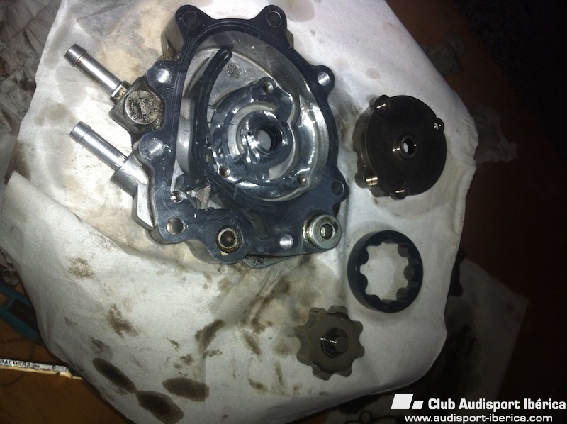

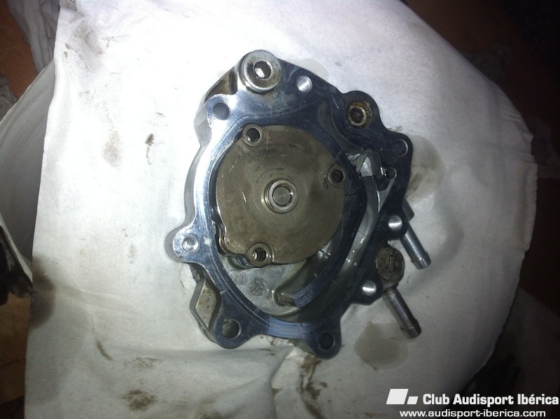

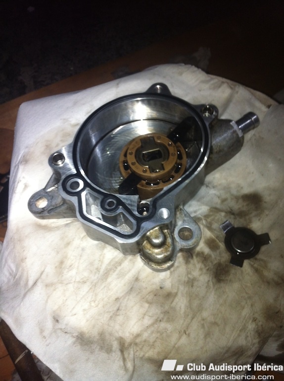

vale una vez desatornillados los 3 tornillos sacamos la tapa , cascasa , circulo dentado por dentro y piñon sale estirando todo fácilmente , debería de quedar esto. -

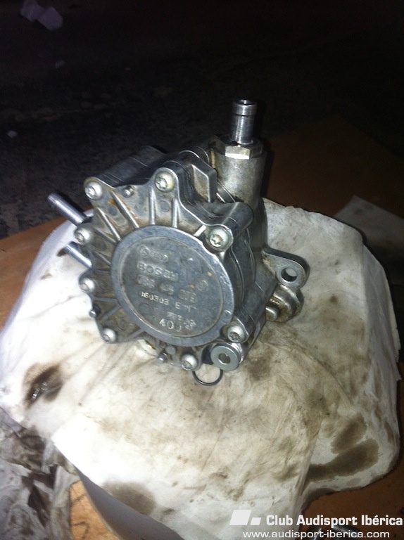

Nos encontramos con esto . Bien la bomba se divide en 2 bomas la de arriba de gasoli y la de abajo de azeite quitamos los 3 tornillos que hay en el centro de la bomba de gasoil en la foto ya sacados (muy fácil ) la junta que sale entre la tapa y la boma de gasoil va fuera para para poner una del kit -

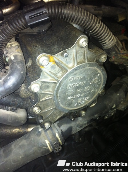

Bueno ya tenemos la bomba fuera : limpiamos lo mejor que podamos la bomba! recomiendo usar gasoil y dejarla como nueva antes de abrir , por que no queremos que entre un granito de grasa y nos tapone un inyector Aflojamos todos los tornillos de la primera tapa CUIDADO hacerlo con la boma tumbada cara arriba se puede desarmar toda -

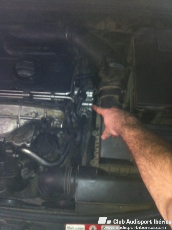

Bien una vez fuera ya el filtro hay que fijarse ahora se complica 1º : Sacamos el conector grande de cables que se ve a la derecha de la boma conectados a la culata ( solo hay que girar una vuelta y estirar ya se nota) solo es para mayor acceso 2º : desconectamos los dos tubos de gasoil situados por el lateral a la altura del segundo tornillo por debajo de el tornillo manchado de amarillo, 3º : desconectamos el tubo de bacio para el serbofreno situado en el lateral por arriba en forma de codo (plastico) sale a presión y AVISO que esta muy bien puesto me a echo sudar , ya tendremos la bomba desconectada del todo . 4: Desatornillamos los 3 tornillos que sujetan la bomba ( no se ve en la foto ) son de Allen están hundidos fácil acceso , bien hora de sacar la bomba sale con movimientos laterales y haciendo fuerza hacia fuera ( no tiene complicación) -

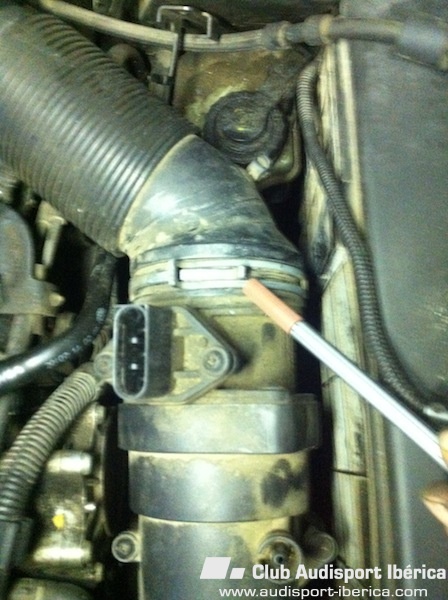

Sacamos la abrazadera con los alicates extensibles , simplemente va a presión , también el conector de el caudalimetro y el tubito de vacío en la foto ya sacados , estan a primera vista También sacamos el tuvo en forma de u que va desde la caja del filtro a la entra de aire de la parrilla no lleva abrazaderas sale estirando y muy facil de encontrar , no hice foto , y bien ya podemos sacar el conjunto caja de filtro con caudalimetro Pd : va un poco tosco pero facil de sacar -

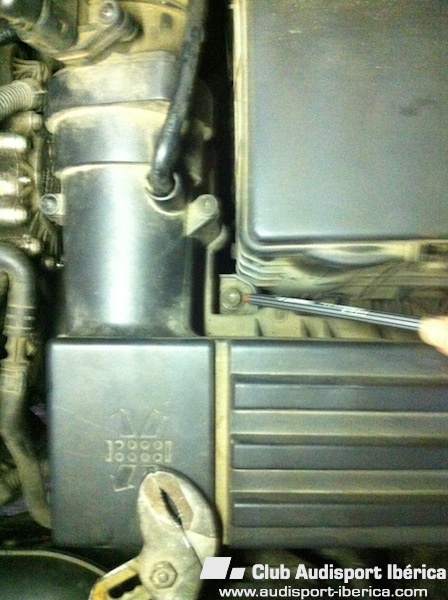

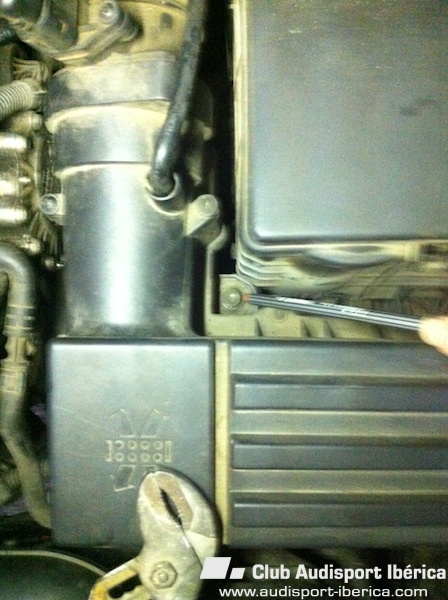

Este es el unico tornillo que sujeta la caja del filtro junto al caudalimetro se afloja con la llave torx; aflojar pero no saqueis nada aun -
