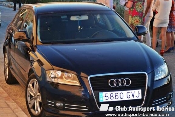

Buenas a tod@s!! Llevo tiempo en este foro y aun no me había presentado... Aquí tenéis mi cacharrito... Un A3 8p+ 2010. 2.0 140Cv. Decir q estoy contentísimo con mi compra y mientras pueda seguiré siendo fiel a esta marca. Un saludo a todos y espero poder ayudar y q me ayudéis en mis dudas!!
