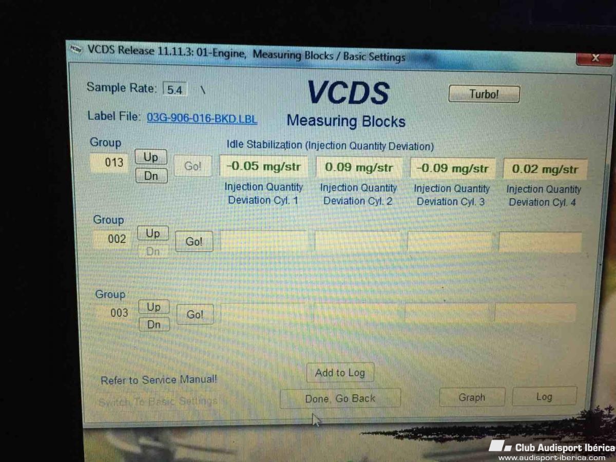

Muy buenas tengo un Audi a3 motor bkd 2.0 140cv el coche en relentin me tiembla aveces y le pase el vag con para ver los inyectóres aquí os dejo una foto para que me digáis si están bien o mal gracias

No te compliques demasiado porque los temblores en nuestros motores es algo ya muy hablado y que nos pasa a muchos... Hubo a gente que les actualizaron no se que software y por lo visto se les arregló. Si consigues solucionarlo no te olvides de compartir la solución con los que también lo sufrimos.

Perfectos. Ni los toques.
El problema de temblores es por el soft original, cualquier repro "buena" los quita, no hace falta ni que ganes caballos con ella.
