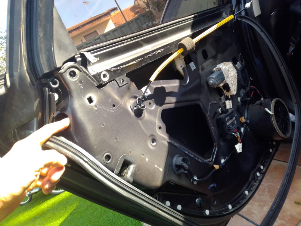

Bueno, pues el otro día oí un ruido en la ventanilla trasera izquierda al abrirla, como de plástico roto. Normalmente los elevalunas se rompen por no usarlos, ya que se acumula suciedad en el guardapolvos y si encima hay una lámina de protección solar, rompe por el sitio más débil, en mi caso el prisionero se escapó de la pieza guiada sobre el ráil.     Cuando se oye algo roto, es mejor no andar subiendo y bajando la ventanilla porque el prisionero va a destrozar lo que se en
