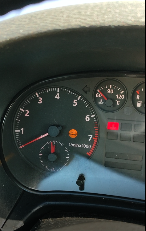

Buenos dias, soy nuevo en el foro y tengo un audi a3 8l 1.8T, he cambiado el cuadro por uno de la misma referencia ya que el mio estaba para el arrastre, puedo clonarlo y casar llaves pero al intentar ponerle al cuadro nuevo el coding del cuadro viejo me deja cambiar todos los dígitos menos el primero (el primero del cuadro viejo es un 0 y el primero del cuadro nuevo es un 1). Y yo creo que por eso no me arranca el coche ya que todo lo demás lo he hecho bien, agradeceria alguien que tenga idea y me pueda echar una mano. Gracias de antemano

Actualizo la información, he llevado el cuadro a clonar pero el coche sigue sin arrancar ya no se que hacer. Alguna idea?
Pero que sale el coche amarillo intermitente en el cuadro?, o no arranca del todo?
Esto es lo que me paso cuando lo compre...
Editado por PAUL-A8
hace 9 horas, PAUL-A8 dijo:
Se apaga el testigo del inmovilizador como si leyera la llave bien pero arranco y a los 2-3 segundos se apaga y sale en el modulo de motor el fallo de que el inmovilizador ha detenido el arranque
Publicado (editado)
sale fijo o parpadeando?
A mi me pasa a veces y quito la llave y le doy golpes al volante, y vuelve a funcionar, creo que o es un mal contacto con el inmo, o algo parecido.... le doy bastante fuerte al volante, intentalo na ver si funciona...
