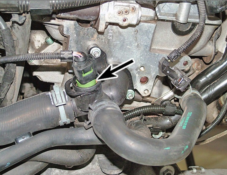

QWERTY1812 Publicado 17 Octubre Denunciar Publicado 17 Octubre hace 16 horas, Sapul dijo: Hola amigos, tengo un problema en mi tt coupé mk1 del 99 de 180 cv tracción delantera que me tiene loco, haber si hay alguien que haya tenido el mismo problema y me pueda ayudar. Cuando el coche está frío, al arrancar el motor en cuestión de un minuto la temperatura se pone al máximo, me salta la alarma después de dos minutos baja a 50 grados y después trabaja normal. He comprobado la temperatura en directo conectando el vagcom y andando con el coche. En principio todo es correcto. En carretera se mantiene a unos 87 grados y cuando estoy en ciudad parado sube a unos 94. No llego a entender que le puede pasar. Alguna idea de qué puedo revisar? Gracias. Hola, yo cambiaria el sensor de temperatura directamente, cuesta 10 eur y es sencillo Responder
